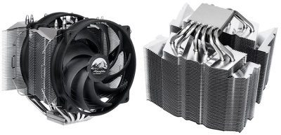

Retas oro aušintuvas gali atlaikyti 340 vatų šilumos apkrovą, tačiau būtent tokią ribą nurodo Vokietijos aušinimo sistemų gamintojas pristatydamas „Alpenföhn Olymp“.
Dviejų dalių radiatoriaus matmenys yra 165 × 151 × 150 mm, o sveria jis net 1,2 kg. Aliuminio lakštai, suformuojantys du masyvus su gerai apgalvota aerodinamika, yra perverti šešiais šešių milimetrų šilumos vamzdeliais.
„Alpenföhn Olymp“ susidoros su 340 vatų šilumos iššūkiu
Aušintuvo pagrindas pagamintas iš nikeliuoto vario, nenaudojant jokių tiesioginio kontakto technologijų. Naudojant vieną ventiliatorių išsklaidyti 340 vatų šilumos ir tuo pat metu išlaikant akustinį komfortą – neįmanoma. Tai suprasdami kūrėjai „Alpenföhn“ aprūpino dviem 140 × 25 dydžio „WingBoost 2“ ventiliatoriais su 72,6 CFM (123,4 kubinių metrų per minutę) didžiausiu našumu.
Šių ventiliatorių darbo greičių spektras yra labai didelis – prasideda vos nuo 300 aps./min ir baigiasi ties garbingais 1400 aps/min. Triukšmo lygis svyruoja 8–26,8 dB ribose, todėl, net esant maksimaliam greičiui, „Alpenföhn Olymp“ negalima vadinti triukšmingu. Ventilaitorių tarnavimo trukmė taip pat įspūdinga: 280 tūkst. valandų – beveik 32 metai nepertraukiamo darbo!
Gamintojas, žinodamas „Skylake“ procesorių trapumą, savo naujieną aprūpino specialiais fiksatoriais, kuriuos reikėtų naudoti transportuojant sistemą, tam kad nepadaryti žalos CPU. „Alpenföhn Olymp“ yra suderinamas su visais dabartinių Intel ir AMD procesorių lizdais. Kaina kol kas nepaskelbta.
