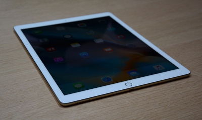

„IPad Pro“ planšetės savininkai pradėjo pranešti apie rimtą klaidą, kuri paveikia visus prietaiso modelius. „Apple“ pagalbos forumuose vartotojai skundžiasi, kad „IPad Pro“ nereaguoja į vartotojo veiksmus, o ekranas lieka juodas po planšetinio kompiuterio krovimo per naktį ar bent kelias valandas.
Šią problemą laikinai galima išspręsti priverstinai perkrovus planšetę, 10 sekundžių laikant vienu metu nuspaudus „namų“ ir „miego“ mygtukus. Po šio veiksmo „IPad Pro“ veikia visiškai gerai ir teisingai rodo akumuliatoriaus energijos kiekį, bet jei prietaisą vėl krausite kelias valandas – problema sugrįš.
„IPad Pro“ vartotojai skundžiasi dėl planšetės „pakibimo“ po įkrovimo
Kitas vartotojų pasiūlytas sprendimo būdas yra įkrovimo metu įjungti „lėktuvo“ režimą. Manoma, kad ši problema yra susijusi su atsarginiu duomenų kopijavimu į „iCloud“, kuris yra aktyvuojamas, planšetę prijungus prie maitinimo šaltinio, todėl dar vienas būdas išspręsti problemą – išjungti atsarginį kopijavimą.
„Apple“ kol kas nesureagavo į klaidą. Bendrovės pagalbos darbuotojai rekomenduoja priverstinai iš naujo paleisti įrenginį ir atkurti numatytuosius nustatymus. Kai kurie vartotojai apie iškilusią problemą praneša net pakeitus „IPad Pro“ į naują.
