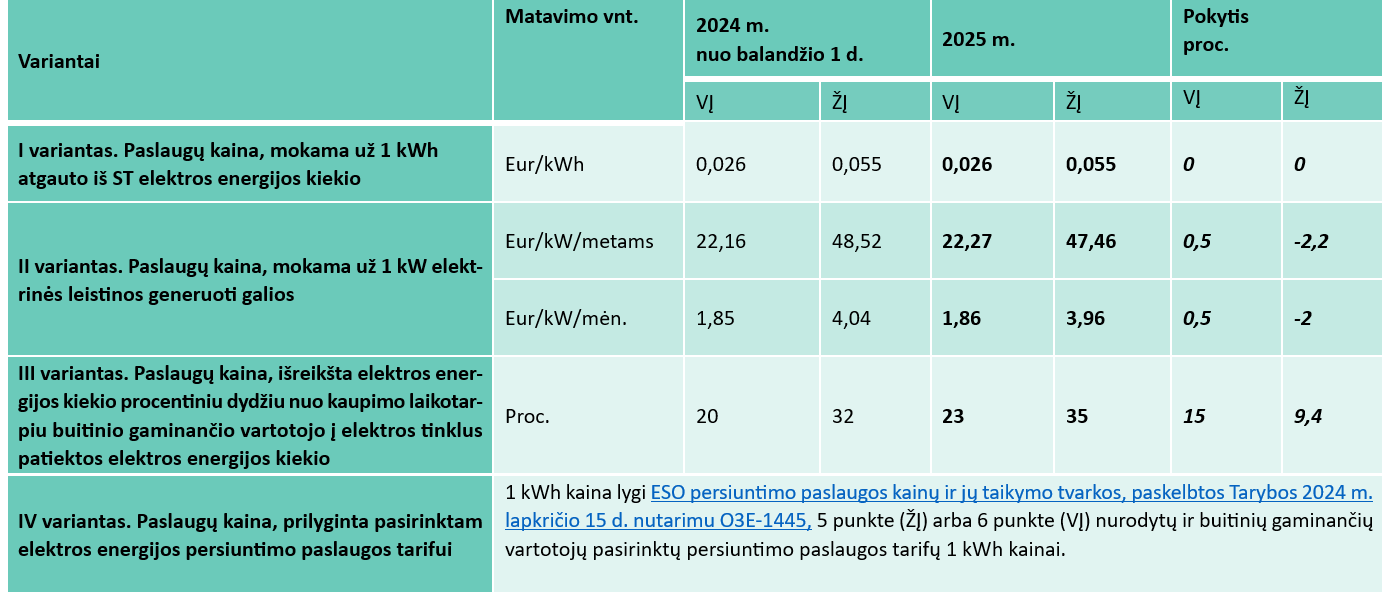

Valstybinė energetikos reguliavimo taryba (VERT) patvirtino elektros energiją gaminančių buitinių vartotojų naudojimosi elektros tinklais paslaugų kainas 2025 m.
Šios kainos diferencijuojamos pagal įtampas, prie kurių yra prijungti buitinių gaminančių vartotojų elektros energijos vartojimo objektai. Nustatomi keturi kainų variantai:
I variantas: Paslaugų kaina, mokama už 1 kWh atgauto iš skirstomųjų tinklų (ST) elektros energijos kiekio, kurį buitinis gaminantis vartotojas prieš tai buvo pagaminęs ir patiekęs į ST;
II variantas: Paslaugų kaina, mokama už 1 kW buitinio gaminančio vartotojo elektrinės leistinos generuoti galios;
III variantas: Paslaugų kaina, išreikšta elektros energijos kiekio procentiniu dydžiu nuo kaupimo laikotarpiu buitinio gaminančio vartotojo į elektros tinklus patiektos elektros energijos kiekio;
IV variantas: Paslaugų kaina, prilyginta pasirinktam elektros energijos persiuntimo paslaugos tarifui.
Visi buitiniai gaminantys vartotojai yra prijungti prie tinklų, valdomų AB „Energijos skirstymo operatorius“ (ESO), kurio I varianto paslaugų kainos 2025 m. išlieka tokios pat, kaip ir 2024 m., II varianto kaina nežymiai didėja vidutinės įtampos (VĮ) tinklais besinaudojantiems gaminantiems vartotojams (0,5 proc.), o žemos įtampos (ŽĮ) – mažėja (apie 2–2,2 proc.). III varianto paslaugų kainos didėja abiem grupėms (VĮ – 15 proc., ŽĮ – 9,4 proc.) Pagrindinės III varianto paslaugos kainos pokyčio priežastys yra 28 proc. padidėjusi papildoma dedamoji prie perdavimo paslaugos, kuri 2025 m. nustatyta 0,016816 Eur/kWh, o 2024 m. – 0,013091 Eur/kWh, ir 13 proc. nustatyta mažesnė prognozuojama rinkos kaina (2025 m. ‒ 0,08228 Eur/kWh, 2024 m. – 0,09472 Eur/kWh) ‒ tokiu atveju ESO būtina atiduoti didesnį procentą į tinklus patiektos elektros energijos tam, kad būtų padengtos ESO patiriamos išlaidos teikiant pasinaudojimo tinklais paslaugą.
AB „Energijos skirstymo operatorius“ paslaugų kainos (be PVM) 2025 metams ir jų palyginimas su 2024 m.
