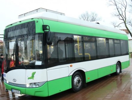

Sausio 21 dieną tauragiškiams pristatytas naujausios kartos elektrinis autobusas Solaris Urbino Electric 8,9, pagamintas Lenkijoje.

Tauragiškiams pristatytas naujasis ekologiškas autobusas – 8,9 metrų ilgio, žemagrindis ir erdvesnis nei pirmtakai, sėdynės išdėstytos patogiau. Vienu metu autobuse gali važiuoti 48 keleiviai (jame –25 sėdimos ir 23 stovimos vietos).
Autobusas pritaikytas žmonėms su negalia, jame sumontuota vėdinimo bei kondicionavimo sistema tiek keleiviams, tiek vairuotojui. Vidaus ir išorės apšvietimui naudojama LED technologija. Salonas puikiai apšildomas, informacinės lentos bei vaizdo stebėjimo kameros sumontuotos ir išorėje, ir viduje. Autobuso durys – dviejų tipų: atsidarančios tiek į autobuso vidų, tiek į išorę. Vežėjai ir keleiviai galės pasirinkti jiems patogesnį variantą.
Elektrinis autobusas įkraunamas nuo stacionaraus energijos šaltinio. Jame sumontuotos ličio-geležies-fosfatų (LFP) baterijos, kurių talpa – 160 kWh (4 x 40 kWh). Autobusas vienu įkrovimu gali nuvažiuoti apie 150 km, didžiausias greitis – 75 kilometrai per valandą.
