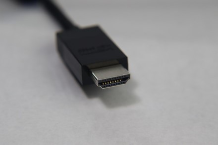

Šiuolaikiniai televizoriai turi kelis HDMI lizdus, tačiau ne kiekvienas jų tinka garso juostai ar AV imtuvui prijungti. Dėl šios priežasties daugelis vartotojų susiduria su įvairiomis problemomis – nuo visiško garso nebuvimo iki situacijų, kai garso lygio neįmanoma valdyti televizoriaus pulteliu. Dažnai atrodo, kad įranga sugedusi, nors iš tikrųjų problema slypi netinkamai parinktame HDMI prievade.
Esminis niuansas yra tas, kad garso sistemai skirtas ne bet kuris HDMI lizdas, o tik tas, kuris palaiko grįžtamojo garso kanalą. Tokie prievadai žymimi ARC arba naujesniu eARC užrašu. Būtent prie šio lizdo reikia jungti garso juostą ar AV imtuvą, jei norite užtikrinti stabilų garso perdavimą, aukštą kokybę ir patogų kasdienį naudojimą.
Įprasti HDMI lizdai televizoriuje dažniausiai skirti vaizdui ir garsui perduoti į televizorių, pavyzdžiui, iš žaidimų konsolės ar priedėlio. Jie nėra pritaikyti garso siuntimui atgal į išorinę garso sistemą. Jei garso juosta prijungiama prie tokio lizdo, garsas gali veikti netinkamai arba visai nepasigirsti. Be to, tokiu atveju dažnai neveikia ir papildomos funkcijos, pavyzdžiui, automatinis įrenginių įsijungimas, išsijungimas ar garso valdymas vienu pulteliu.
Tam, kad šios problemos būtų išspręstos, gamintojai įdiegė HDMI ARC ir eARC technologijas. Per tokį prievadą televizorius gali perduoti garsą atgal į garso sistemą tuo pačiu HDMI kabeliu, todėl nereikia naudoti papildomų optinių ar analoginių laidų. Tai ne tik supaprastina prijungimą, bet ir leidžia naudotis pažangesniais garso formatais bei patogesniu valdymu.
Net ir prijungus garso sistemą prie teisingo HDMI lizdo, svarbu atkreipti dėmesį į dar vieną funkciją – HDMI-CEC. Ji nėra susijusi su garso kokybe, tačiau turi didelę reikšmę patogumui. HDMI-CEC leidžia skirtingiems įrenginiams „bendrauti“ tarpusavyje. Įjungus šią funkciją, televizorius gali automatiškai įjungti ir išjungti garso juostą, taip pat valdyti jos garsą tuo pačiu pulteliu.
Jeigu HDMI-CEC yra išjungta, garso sistema gali veikti, tačiau naudotis ja bus nepatogu – teks naudoti atskirą pultelį, o įrenginiai ne visada veiks sinchroniškai. Dėl to verta patikrinti televizoriaus nustatymus ir įsitikinti, kad ši funkcija aktyvuota. Skirtingų gamintojų meniu ji gali būti vadinama skirtingai, tačiau veikimo principas išlieka tas pats.
Ekspertai taip pat atkreipia dėmesį į HDMI kabelio svarbą. Senesni kabeliai gali nepalaikyti naujesnių standartų, ypač jei naudojamas 4K televizorius, žaidimų konsolė ar moderni namų kino sistema. Tokiais atvejais net ir teisingai prijungta įranga gali neveikti taip, kaip turėtų. Pakeitus seną kabelį naujesniu, galima išvengti suderinamumo problemų ir pilnai išnaudoti tiek vaizdo, tiek garso kokybės galimybes.
Tinkamai pasirinktas HDMI lizdas, įjungta HDMI-CEC funkcija ir kokybiškas kabelis leidžia be papildomų pastangų mėgautis gera garso patirtimi ir patogiu valdymu kasdien.
