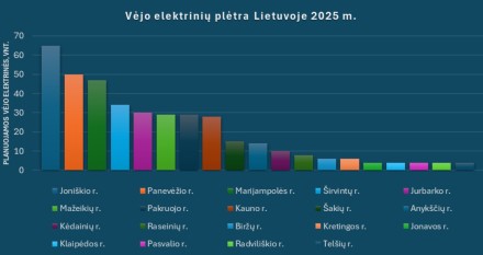

Per 2025 metus (nuo 2025 01 01 iki 2025-12-31) pagal Agentūros priimtas atrankos išvadas, kad poveikio aplinkai vertinimas neprivalomas ir priimtus sprendimus, kad planuojama ūkinė veikla atitinka aplinkos apsaugos ir kitų teisės aktų reikalavimus, sausumoje galėtų būti statomos 391 vėjo elektrinė, kurių bendra galia sudarytų iki 3024 MW.
Daugiausiai vėjo elektrinių 2025 m. suplanuota Joniškio ir Panevėžio rajonų savivaldybėse: Joniškio rajone bus statomos 65 vėjo elektrinės, Panevėžio – 50 vėjo elektrinių. Kitose savivaldybėse suplanuotas statyti vėjo elektrinių skaičius: Marijampolės rajono savivaldybėje – 47 vėjo elektrinės, Širvintų rajono savivaldybėje – 34 vėjo elektrinės, Jurbarko rajono savivaldybėje – 30 vėjo elektrinių, Pakruojo ir Mažeikių rajono savivaldybėse – po 29 vėjo elektrines, Kauno rajono savivaldybėje – 28vėjo elektrinės, Šakių rajono savivaldybėje – 15 vėjo elektrinių, Anykščių rajono savivaldybėje – 14 vėjo elektrinių, Kėdainių rajono savivaldybėje – 10 vėjo elektrinių, Raseinių rajono savivaldybėje – 8 vėjo elektrinės, Biržų ir Kretingos rajonų savivaldybėse – po 6vėjo elektrines, Jonavos, Klaipėdos, Pasvalio, Radviliškio ir Telšių rajono savivaldybėse – po 4 vėjo elektrines.
1 pav. Planuojamos vėjo elektrinės Lietuvoje 2025 m.

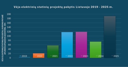

2025 m. Agentūra išnagrinėjo 334 vėjo elektrinių statybos projektus, iš kurių 191 vėjo elektrinių statybos projektiniams pasiūlymams pritarė: Telšių rajono savivaldybėje – 28 vnt.,Jonavos rajono savivaldybėje – 28 vnt., Skuodo rajono savivaldybėje – 24 vnt., Kauno rajono savivaldybėje – 18 vnt., Anykščių rajono savivaldybėje – 18 vnt., Pasvalio rajono savivaldybėje – 17 vnt., Jurbarko rajono savivaldybėje – 15 vnt., Kėdainių rajono savivaldybėje – 15 vnt., Pakruojo rajono savivaldybėje – 7 vnt., Zarasų rajono savivaldybėje – 6 vnt., Ukmergės rajono savivaldybėje – 5 vnt., Kupiškio rajono savivaldybėje – 4 vnt., Kelmės rajono savivaldybėje – 3 vnt., Panevėžio rajono savivaldybėje – 2 vnt., Pagėgių savivaldybėje – 1 vnt.
2 pav. Vėjo elektrinių statinių projektai, kuriems pritarė Agentūra, 2019 – 2025 m.
