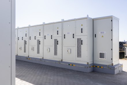

Šių metų pavasarį Butrimonyse, Alytaus rajone, oficialiai veikti pradėjusi didžiausia elektros energijos kaupiklių sistema Lietuvoje rugsėjį pradėjo tiekti balansavimo paslaugas tinklui. Butrimonių energijos kaupimo sistema pirmą kartą kaip verslui priklausanti baterijų sistema perdavė dalį sukauptos elektros energijos į tinklą tuo metu, kai jos reikėjo balansavimui.
Didžiausia privati elektros energijos kaupiklių sistema Lietuvoje pirmą kartą perdavė balansavimo energiją į Lietuvos tinklą
Įprastomis sąlygomis Butrimonyse esanti kaupiklių sistema kasdien aprūpina žaliąja energija alaus ir vaisvandenių gamintoją „Švyturys-Utenos alus“, padėdama sumažinti elektros sąnaudas ir CO₂ pėdsaką.
Kaupiklių sistema oficialiai pradėjo veikti pavasarį, kai inovatyvius saulės elektrinių stebėjimo ir kaupiklių valdymo sprendimus siūlanti įmonė „Inion Software“ bei atsinaujinančios energetikos įmonė „Green Genius“ įgyvendino antrąjį „Švyturio-Utenos alaus“ gamyklai skirtų saulės elektrinių su elektros kaupikliais statybų etapą. Jo metu buvo įrengta kaupiklių sistema, kurioje veikia hibridinis 4,3 MVA inverteris su 2 MWh baterija ir 5 MW saulės elektrine bei 3,2 MVA inverteris su 2 MWh baterija.
Kaip sako „Inion Software“ vadovas dr. Šarūnas Stanaitis, kuomet rugsėjo mėnesį elektros energijos kaupiklių sistema Butrimonyse buvo prijungta prie šalies energijos balansavimo, tai tapo puikiu įrodymu, jog Lietuvoje verslui skirtos elektros energijos kaupimo sistemos jau pereina į naują etapą. Jos gali būti naudingos ne tik pasyviam energijos kaupimui, bet ir tapti aktyviu balansavimo įrankiu.
„Belieka tikėtis, kad tai paskatins ir kitas įmones įsitraukti į tinklo stabilumo palaikymą, o mūsų šalies energetikos sistema taps dar patikimesnė ir tvaresnė. Matyti, kaip viskas sėkmingai vystosi, yra motyvacija ir mums patiems, nes šiam projektui buvo pritaikyta „Inion Software“ sukurta kaupiklių valdymo sistema. Inview platforma yra integruota su Litgrid ir leidžia vykdyti prekybą mFRR, aFRR ir FCR balansavimo rinkose. Elektros energijos prekybininkai taip pat gali vykdyti elektros energijos pardavimą pagal grafiką Nordpool rinkoje. Taip pat energijos valdymo sistema valdo elektros energijos srautus, užtikrina saugų, sklandų ir efektyvų darbą ir leidžia bet kuriuo paros metu matyti elektrinės parametrus, o tai gerokai palengvina aptarnavimą“, – teigia Š. Stanaitis.
„Green Genius“ vadovas Ruslan Sklepovič sako: „Efektyviai veikdami galime ne tik kaupti, bet ir subalansuoti elektros energiją tinklo mastu. Tokie projektai rodo, kad verslas gali realiai prisidėti prie šalies energetinio saugumo ir mažinti iškastinio kuro naudojimą. Kiekvienas žingsnis, didinantis vietinės žaliosios energijos dalį ir jos valdymo lankstumą, yra svarbus žingsnis tvaresnės energetikos link.“
Balansavimui skirta elektros energija yra itin svarbi, kadangi padeda išlaikyti šalies tinklo stabilumą ir užtikrina, kad elektros dažnis nenukryptų. Balansavimas reikalingas dėl elektros tinkle nuolat atsirandančio disbalanso tarp gamybos ir vartojimo – pavyzdžiui, kai dėl oro sąlygų staiga sumažėja gamyba iš saulės ar vėjo, o vartojimas išauga.
