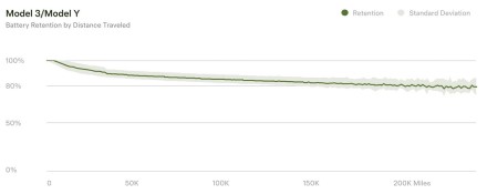

Pirmą kartą „Tesla“ oficialiai nurodė vidutinį savo elektromobilių akumuliatorių tarnavimo laiką. Remiantis bendrovės vidine statistika, akumuliatorius paprastai praranda apie 20 % savo talpos nuvažiavus 200 000 mylių (maždaug 320 000 km) JAV keliais. Tačiau kituose regionuose šis rodiklis gali gerokai skirtis.
„Tesla“ atskleidė savo elektromobilių akumuliatorių tarnavimo laiką
Bendrovė pažymi, kad Europoje, kur automobiliai eksploatuojami kitaip, tokia pati degradacija įvyksta jau po 150 000 mylių (apie 240 000 km). Be to, automobilio amžius čia turi ne mažesnę įtaką nei nuvažiuotas atstumas. „Tesla“ pabrėžia, kad toks akumuliatoriaus resursas atitinka paties automobilio tarnavimo laiką: per 10–13 metų, kurie yra įprastas automobilių eksploatacijos laikotarpis JAV, akumuliatorius išlaiko iki 80 % pradinės talpos. Vis dėlto pati bendrovė suteikia tik 8 metų garantiją.
