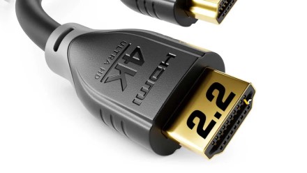

Naujasis HDMI 2.2 standartas pasiūlys įspūdingą duomenų perdavimo spartą ir 16K vaizdo palaikymo galimybę
Publikuota: 2025-07-14 06:34
Autorius: Lukas Snarskis
Ne pelno siekianti organizacija „HDMI Forum Inc.“ dar sausio mėnesio pradžioje oficialiai paskelbė HDMI 2.2 specifikaciją. „CES 2025“ metu įvykęs pranešimas, kuriame teigiama, kad dabar jungtis užtikrina iki 96 Gb/s pralaidumą ir 16K skiriamąją gebą.
Oficialus anonsas įvyko dar prieš pusmetį, o dabar „HDMI Forum“ paskelbė ir detalias naujojo HDMI standarto specifikacijas. Teigiama, kad tai yra didžiausias šuolis jungčių technologijose per pastaruosius metus.
Pagrindinė šio atnaujinimo naujiena – reikšmingai išaugusi duomenų perdavimo sparta. HDMI 2.2 palaiko iki 96 gigabitų per sekundę greitį, o tai dvigubai daugiau nei ankstesnis HDMI 2.1 standartas.
Kaip įprasta, naujasis standartas pristatomas kartu su stulbinančiais skaičiais, šįkart kalbama apie iki 16K raišką 60Hz dažniu arba 12K 120Hz režimu, naudojant suspaudimą arba vadinamąją „chroma subsampling“ technologiją.
Nors 16K gali atrodyti tolima vizija, ši duomenų perdavimo sparta reiškia ir labai praktiškus privalumus. Naujos kartos 4K 240Hz monitoriai galės veikti 10 ar net 12 bitų spalvų gyliu be jokio vaizdo suspaudimo. Anksčiau tai buvo nepasiekiama.
Panašiai, tikrasis 8K 60Hz 4:4:4 režimas taip pat galės būti pasiekiamas be papildomos kokybės praradimo.
Papildomos funkcijos ir žaidėjams, ir kino mėgėjams
Tarp kitų HDMI 2.2 naujovių rasime „Latency Indication Protocol“ (LIP), dinaminis HDR palaikymas, šaltinio pagrindu atliekamas tonų žemėlapis (SBTM), išplėstinis eARC, įvairios žaidimams skirtos funkcijos, tokios kaip VRR (liet. kintamas atnaujinimo dažnis), ALLM (liet. automatinis mažos delsos režimas) ir QFT (liet. greitasis kadro perdavimas), taip pat ir QMS (liet. greitas perjungimas tarp skirtingo dažnio turinio).
