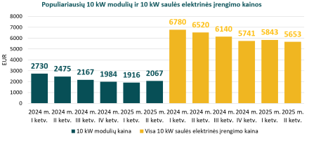

2025 m. antrąjį ketvirtį vidutinė 10 kW saulės elektrinės įrengimo kaina, vertinant saulės modulių, montavimo konstrukcijų, inverterių, valdymo įrangos, projektavimo ir kitų paslaugų bendrą kainą, keitėsi nežymiai. Šių metų pirmąjį ir antrąjį ketvirčius kaina svyravo iki 2 proc. intervale, lyginant su 2024 m. ketvirtuoju ketvirčiu.
Populiariausių 10 kW saulės elektrinių visa įrengimo kaina šių metų antrąjį ketvirtį, palyginti su 2024 m. antruoju ketvirčiu, mažesnė apie 13,3 proc. ir vidutiniškai siekia 5653 eurus. Populiariausių 10 kW modulių kaina sudaro 2067 eurus – tai apie 16,5 proc. mažiau, palyginti su 2024 m. antruoju ketvirčiu.

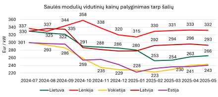

Grafike pateiktas visų analizuojamų šalių Azijoje, Europoje ir Šiaurės Amerikoje pagamintų saulės modulių kainų bendras vidurkis nuo 2024 m. liepos mėnesio iki 2025 m. gegužės mėnesio
Šiaurės Amerikoje pagamintų saulės modulių kaina 2025 m. gegužę, palyginti su balandžiu pakilo Lietuvoje (1,8 proc.), Lenkijoje (1,7 proc.) ir Vokietijoje (1,7 proc.). Tuo pačiu laikotarpiu šių modulių kainos Estijoje ir Latvijoje išliko stabilios. Šių metų pradžioje kilus saulės modulių kainai, antrąjį ketvirtį kilimas sulėtėjo, o ketvirčio pabaigoje sustojo.

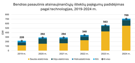

Remiantis Tarptautinės energetikos agentūros duomenimis, 2024 m. atsinaujinančiųjų išteklių energijos pajėgumų augimas pasaulyje siekė apie 25 proc. – įrengta maždaug 700 GW naujų atsinaujinančių išteklių pajėgumų.
2024 m. buvo 22-eji metai iš eilės, kai atsinaujinančiųjų išteklių energija pasiekė naujus plėtros rekordus.
Saulės modulių kainos Lietuvoje pradėjo kilti po ilgalaikio pigimo
Daugiau nei tris ketvirtadalius, arba beveik 78 proc. naujų atsinaujinančiosios energijos pajėgumų sudarė saulės elektrinės, 17 proc. – vėjo elektrinės, 4 proc. – hidroelektrinės, likusi atsinaujinančios energijos dalis pagaminta iš bioenergijos, geoterminės energijos, koncentruota saulės energijos ir jūrų energijos.
Tikimasi, kad pasaulinis atsinaujinančią energiją naudojančių įrenginių pajėgumai ir toliau kasmet didės, o iki 2030 m. pasieks 940 GW per metus.
