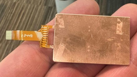

„Frore Systems“ parodoje „Computex 2025“ pristatė kietojo kūno aušinimo elementą „AirJet Mini G2“. Antrosios kartos sistema išlaikė ankstesnę formą, tačiau tapo beveik pusantro karto efektyvesnė, praneša „Tom’s Hardware“. „AirJet“ technologija turi reikšmingų pranašumų prieš tradicines aušinimo sistemas – oro srautui sukurti nenaudojamas ventiliatorius, todėl padidėja tiek įrenginių našumas, tiek patikimumas.
„Frore“ pristatė kietojo kūno aušintuvą „AirJet Mini G2“ – našumas išaugo 42 %
Esant 85 °C kristalo temperatūrai ir 25 °C aplinkos temperatūrai, „AirJet Mini G2“ modulis pašalina iki 7,5 W šilumos, sukuria 1750 Pa priešslėgį ir 21 dBA triukšmo lygį. Jo matmenys išliko tokie pat – 27,3 × 41,6 × 2,5 mm, o masė sumažėjo iki 7 g. Palyginimui, pirmosios kartos „AirJet Mini“ tomis pačiomis sąlygomis pašalindavo tik 5,25 W šilumos, taigi naujosios versijos našumas padidėjo 42 %.
Atnaujintas „AirJet Mini G2“ sukuria tokį patį priešslėgį kaip ir jo pirmtakas, vadinasi, sunaudoja tiek pat energijos. Taigi našumo prieaugis pasiektas optimizuojant vidinius komponentus, nors „Frore“ kol kas neatskleidė visų techninių detalių. Tai rodo, kad bendrovė toliau tobulina savo technologiją ir ateityje yra pasirengusi pasiūlyti dar efektyvesnius sprendimus įvairioms skaičiavimo technikos klasėms. „AirJet Mini G2“ išlaikė tokias savybes kaip apsauga nuo dulkių (modulis pats išsivalo) ir atsparumas vandeniui. Keturi tokie komponentai kartu gali pašalinti iki 30 W šilumos – to pakanka mažo galingumo nešiojamųjų kompiuterių procesoriams aušinti.
Pirmuoju įrenginiu su naujuoju „Frore AirJet Mini G2“ aušinimo elementu tapo pramoninė kamera su mašininio matymo sistema, sukurta Pietų Korėjos bendrovės „Crevis“. Aušintuvas padės susidoroti su didelio našumo vaizdų apdorojimo užduotimis, užtikrindamas aukštą vaizdo kokybę ir didesnį kadrų dažnį kompaktiškame įrenginyje. Tikimasi, kad ateityje „Frore G2“ lustai bus naudojami asmeniniuose kompiuteriuose, „Wi-Fi“ prieigos taškuose, pramoninėse sistemose ir kietojo kūno kaupikliuose. Bendrovė taip pat užsiminė, kad „Lodyne“ ruošia atnaujintą savo išorinio SSD versiją, kuri išsiskirs pagerintu šilumos išsklaidymu.
