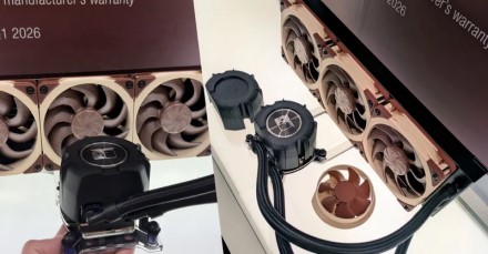

Bendrovė „Noctua“ parodoje „Computex 2025“ paskelbė žengianti į skystojo aušinimo sistemų rinką ir pristatė pirmąją savo SŽA (skystojo žaidimų aušinimo) sistemą, paremtą naujausios kartos pompa A„setek G8 V2“. Vietoj savos pompos kūrimo bendrovė nusprendė susitelkti į aušinimo našumo, efektyvumo ir triukšmo lygio optimizavimą, pasitelkdama pažangius konstrukcinius sprendimus.
„Noctua“ pristatė savo pirmąją skystojo aušinimo sistemą ir pademonstravo veikiantį skysčio aušintuvą-termosifoną
„Noctua“ įdiegė nuosavą pompos garso izoliacijos kamerą. „ComputerBase“ rašo: „be trijų sluoksnių garso izoliacijos, įmontuotas inercinis slopintuvas skirtas pompos vibracijoms mažinti“. Pati pompa palaikys tris veikimo režimus: tylųjį, subalansuotą ir rankinį.
Aušinimo sistema bus gaminama su trimis radiatorių dydžiais: 420 mm, 360 mm ir 240 mm. 420 mm versija naudos tris NF-A14x25 G2 140 mm ventiliatorius, o 360 mm ir 240 mm variantai — atitinkamai tris ir du NF-A12x25 G2 120 mm ventiliatorius.
Kol kas oficialaus pavadinimo neturinti naujina bus komplektuojama su firminiu „Noctua“ tvirtinimo mechanizmu „SecuFirm+“. Teoriškai tai reiškia, kad dabartinių „Noctua aušintuvų naudotojams, kurių įranga suderinama su šia sistema, nereikės keisti kronšteinų, o tai palengvins montavimą.
„Noctua“ skelbia, kad skystojo aušinimo sistemos prekyboje pasirodys kitų metų pirmąjį ketvirtį, tačiau tikslios išleidimo datos ir kainų dar neatskleidė. Visoms sistemoms bus taikoma šešerių metų gamintojo garantija.
Parodoje „Computex 2025 Noctua“ taip pat pirmą kartą pademonstravo savo prototipo skysčio aušinimo sistemą (nuotraukoje viršuje), veikiančią pagal termosifono principą — be pompos. Ši sistema kol kas dar nėra paruošta komerciniam išleidimui, tačiau anksčiau bendrovė skelbė ketinanti ją pristatyti 2026 metais.
Planuojama versija su 360 mm radiatoriumi, kurį, dėl konstrukcijos ypatybių, reikės montuoti kompiuterio korpuso viršuje, kad garuojantis aušinimo skystis galėtų pakilti, kondensuotis radiatoriaus viduje ir grįžti atgal į vandens bloką.
„Noctua“ aiškina, jog viena iš techninių kliūčių — lokalizuota šiuolaikinių čipletinių procesorių šilumos sklaida. Jie šilumą perduoda aušintuvo pagrindui netolygiai. Fazinio perėjimo principu veikiančiose sistemose tai kelia ypatingų sunkumų, nes naudojamas aušinimo skystis „R“ per greitai išgaruoja karščiausiose vietose, o tai gali sukelti virimo krizę (Leidenfrosto efektą). Norėdama to išvengti ir optimizuoti skysčio cirkuliaciją radiatoriaus viduje, Noctua laboratorijose išbandė daugybę aušintuvų variantų. Tačiau iki šiol nėra idealaus sprendimo, kuris būtų paruoštas gamybai ir galėtų efektyviai bei stabiliai aušinti visus galingus čipletinius procesorius esant maksimalioms apkrovoms.
Pasak „Noctua“, našumas — dar viena „problema“: svarbu ne tik, kad aušintuvas veiktų pagal numatytą principą — įmonė siekia, kad jo efektyvumas būtų prilygstantis klasikinėms tokio pat dydžio skysčio sistemoms.
