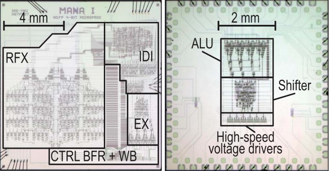

Japonijos Jokohamos nacionalinio universiteto mokslininkai sukūrė mikroprocesorių, kuris yra 80 kartų efektyvesnis už pažangiausius šiandien prieinamus mikroprocesorius.
Lustų prototipai – MANA (kairėje) ir EX © Christopher L. Ayala/IEEE
Komandos tyrime pateikiama išsami informacija apie tai, kaip komanda sukūrė tokį efektyvų mikroprocesorių, naudodama superlaidininkus.
Superlaidininkų naudojimas skaitmeninei elektroninei struktūrai leido komandai optimizuoti mikroprocesorius. Jų naudojamas procesas vadinamas adiabatiniu kvantinio srauto parametru arba AQFP. Šis procesas yra atspirties taškas mažos galios, bet našiems mikroprocesoriams.
Tradiciškai superlaidininkams, kad veiktų efektyviai, reikalingas didelis aušinimas, todėl, atsižvelgiant į superlaidininko energijos poreikį, jie nėra tinkami naudoti efektyviuose mikroprocesorių įrenginiuose.
Tačiau komanda nustatė, kad jų superlaidininkiniai mikroprocesoriai vis tiek buvo 80 kartų efektyvesni energijai, net atsižvelgiant į AQFP prietaisui reikalingą energiją.
