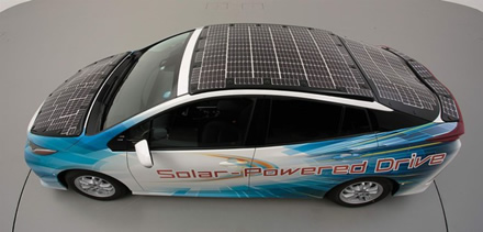

Štai kaip atrodo testavimams skirtas „Toyota“ automobilis:
© „Toyota“
© „Toyota“
Ši „Toyota“ transporto priemonė padengta itin efektyviais saulės elementais. Kompanija teigia, kad jų energijos konversijos rodiklis siekia 34 %.
Šiais saulės elementais „Toyota“ padengė didelę automobilio dalį ir teigiama, jog sistema gal generuoti 860 vatų galią bei per dieną automobiliui papildomai suteikti tiek energijos, kad vien elektra būtų galima nuvažiuoti apie 56 km.

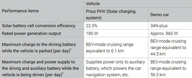

Kompanija taip pat paviešino įdomią senosios (180 W) ir naujosios (860 W) sistemų palyginimo lentelę:
© „Toyota“
Kaip galite matyti iš „Toyota“ pateiktos informacijos, didžiausias šių sistemų skirtumas yra tas, kad naujoji sistema iš tikrųjų gali maitinti pagrindinę automobilio bateriją, kol pats automobilis važiuoja.
