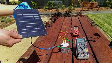

Naujojo vandenilio gamybos iš jūros vandens įrenginio prototipas © H. Dai, Yun Kuang, Michael Kenney

Taigi mokslininkai sukūrė naują prietaisą, kuris pasinaudodamas elektrodais ir saulės energija, gali gaminti vandenilį iš jūros vandens.
Mokslininkai nustatė, kad jei anodą padengia specialiais sluoksniais, turinčiais didelį neigiamą krūvį, tada jie „atmeta vandenyje esantį chloridą ir sulėtina pagrindinio metalo irimą.“
Įprastomis sąlygomis anodas jūros vandenyje veikia tik apie 12 valandų ir „visas elektrodas suskyla į gabaliukus, – teigė tyrimo vadovas Michael’as Kenney’as. – Tačiau su šiuo sluoksniu jis [anodas] gali veikti daugiau nei tūkstantį valandų.“
