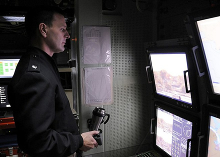

„Virginia“ klasės povandeninio laivo apžvalgos įranga

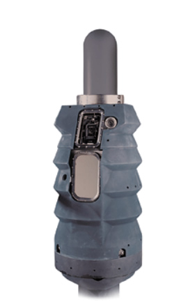

Elektroninio apžvalgos stiebo korpuse - ne vienas jutiklis
Elektroninio apžvalgos stiebo korpuse – ne vienas jutiklis

Galima sakyti, kad tai – skaitmeninė kamera. Šis elektroninių jutiklių prikimštas prietaisas yra iškeliamas į vandens paviršių lygiai kaip periskopas, tačiau turi daugybę privalumų. Visų pirma, išsprendžiama ta skylės problema – tokiam įrenginiui pakanka kur kas mažesnės skylės, skirtos laidams pravesti. Pats jutiklis yra montuojamos ant teleskopinio stiebo, kurio pagrindas yra ant išorinio laivo paviršiaus. Antra, jis yra žymiai funkcionalesnis už paprastą periskopą.
Periskopu vienu metu gali naudotis 1-2 žmonės. Tokio elektroninio apžvalgos stiebo fiksuojami vaizdai yra perduodami į ekranus operacijų valdymo patalpoje, todėl juos vienu metu gali vertinti daugiau žmonių. Jutikliai taip pat gali būti įvairūs. Įprastai šiame įrenginyje yra ne tik paprasta skaitmeninė kamera, bet ir lazerinis atstumo matuoklis, naktinio filmavimo kamera ir kiti jutikliai, kurių įprastame periskope nėra. Šis įrenginys taip pat turi teigiamos įtakos laivo planui. Anksčiau operacijų valdymo kambarys privalėjo būti tiesiai po bokšteliu, nes ten yra periskopas. Naudojant elektroninį apžvalgos stiebą operacijų valdymo kambarį galima suplanuoti bet kurioje laivo vietoje, iki kurios įmanoma nuvesti laidus. Taigi, povandeninių laivų architektūroje sumažės apribojimų.
Galiausiai, tokį įrenginį yra kur kas lengviau pakeisti nei įprastą periskopą. Tai leis greitai ir efektyviai atnaujinti įrangą ar pakeisti apgadintas detales.
