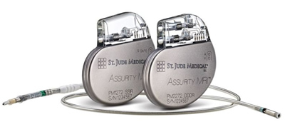

Širdies ritmo vedliai – maži aparatėiai, kurie yra implantuojami į paciento krūtinės ląstos viršutinę dalį. Šie įrenginukai apsaugo širdį nuo neritmingo arba netinkamo ritmo širdies plakimo. Paprastai juose būna ir mažas radijo dažniu veikiantis modulis, leidžiantis nuotoliniu būdu atlikti ritmo vedlių patikrinimą bei priežiūros darbus. O kadangi tie valdymo moduliai yra nedideli kompiuteriai su savo programine įranga, vadinasi, juose gali būti ir saugumo spragų. Viena iš tokių kritinių, mirtiną grėsmę pacientams keliančių spragų savo gaminiuose neseniai aptiko bendrovė „Abbott Laboratories“ – pasirodo, programišiai, atsidūrę nuo savo taikinio radijo dažnio bangų veikimo atstumu, gali perimti ritmo vedlio valdymą.
„Jeigu įvyktų sėkminga kibernetinė ataka, neautorizuotas asmuo t. y., netoliese esantis programišius, galėtų gauti prieigą ir perdavinėti komandas implantuotam medicininiam įrenginiui radijo bangomis, o šios neautorizuotos komandos galėtų pakeisti įrenginio nustatymus (pvz., liautis vykdyti ritmo vedlio funkciją) ar paveikti įrenginio funkcionalumą“, – atvirame laiške medikams rašė „Abbott“ atstovai.
Pacientams jau implantuotų ritmo vedlių programinė įranga galės būti atnaujinama tik apsilankius klinikoje, kur medikai perjungs ritmo vedlius į avarinio veikimo režimą, kol bus atnaujinta jų programinė įranga. „Abbott“ skelbia, kad kai kuriems pacientams įrangos atnaujinimas turėtų būti atliekamas įstaigose, kur yra laikinųjų širdies ritmo vedlių, mat egzistuoja labai menka tikimybė, kad programinės įrangos atnaujinimo metu bus susidurta su kokiais nors nesklandumais. JAV Maisto ir vaistų administracijos duomenimis, vien JAV yra 465 tūkst. pacientų, kuriems reikalingas programinės įrangos atnaujinimas. Širdies ritmo vedlių implantavimo kitose valstybėse statistinių duomenų JAV institucija neturi.
