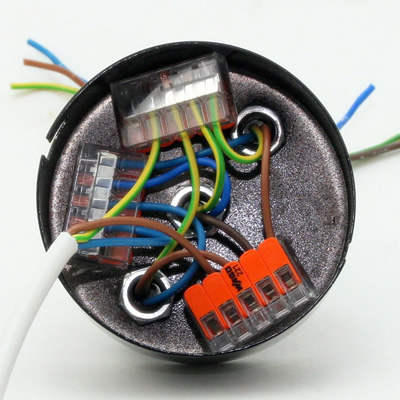

Pažangių spyruoklinių gnybtų gamintojas WAGO atnaujino iki šiol puikiai instaliuotojams žinomą instaliacinių gnybtų 222 seriją. Tai – universalūs instaliaciniai gnybtai, gebantys sujungti tiek monolitinius, tiek daugiagyslius instaliacinius laidus iki 4 mm2. Naujoji serija vadinasi 221 ir gali sujungti 2, 3 arba 5 laidininkus. Lyginant su ankstesne, vis dar gaminama 222 serija, naujieji gnybtai yra 40 % žemesni, kas labai svarbu sujungiant laidus ankštoje erdvėje, tarkime pačioje elektros lizdo dėžutėje, jų korpusas visiškai skaidrus, taigi galima matyti ir kontroliuoti laido įkišimą. Matavimo patogumui, vietoje 1 angos yra jau 2 matavimo angos, taigi nebereikia viso sujungimo lenkti, norint pamatuoti įtampą. Gnybto svirtelės nuo šiol yra platesnės, todėl jas yra lengviau atlenkti, o jei norima sujungti monolitinius laidus, jie įkišama net neatlenkiant svirtelių. Šie gnybtai gali sujungti visų tipų (monolitinius 0,2–4 mm2, daugiagyslius 0,14–4 mm2) laidininkus, nominali srovė – 32 A prie 450 V ir gali dirbti prie pastovios 105 °C temperatūros todėl tinka praktiškai visoms sujungimų aplikacijoms.
WAGO atnaujino instaliacinių gnybtų 222 seriją
Kuo šie gnybtai skiriasi nuo kitų laidininkų sujungimų būdų: skirtingai, nei liaudyje vadinamos „skrutkės“ laidai sujungiami labai greitai, bet kada galima nesunkiai atjungti vieną ar kitą laidininką, nereikia papildomos izoliacijos, nes WAGO gnybto konstrukcija jau yra apsaugota nuo prisilietimo prie įtampinių dalių, nereikia jokių specifinių žinių – pakanka nuimti nurodytą izoliacijos ilgį (yra nurodytą ant kiekvieno gnybto), įkišti į gnybtą ir užlenkti svirtelę. Lyginant su varžtiniais sujungimais, kurie dažniausiai pasitaiko nelabai kokybiški, WAGO gnybtai nereikalauja pastovaus paveržimo, nes spyruoklė laidą prie srovėlaidžio visada spaudžia optimalia jėga ir kopijuoja laidininko judėjimą, kada jis „kvėpuoja“, t. y. plečiasi tekant srovei, šylant aplinkos temperatūrai ir traukiasi, kada temperatūra sumažėja. Taip pat šis sujungimas apsaugotas nuo kontakto perveržimo arba nepakankamo priveržimo, dėl ko vėliau gali prasidėti okcidacija, kontakto kaitimas ir blogiausiu atveju visiškas sujungimo suirimas. WAGO gnybtams sujungti nereikia jokių specialių įrankių.
