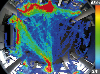

Sprendimas „MxAnalytics“ leidžia realiuoju laiku analizuoti žmonių ar objektų judėjimą visoje patalpoje. Pavyzdžiui, kadro vietos, kuriose judėjimas kartojasi dažniausiai, pažymimos raudona spalva, o ten, kur judesių mažiau – mėlyna spalva. Taip pagal judesių dažnį sukuriamas unikalus spalvotas žemėlapis, padedantis pamatyti, kurios lentynos parduotuvėje ar eksponatai muziejuje pritraukia didžiausią dėmesį.

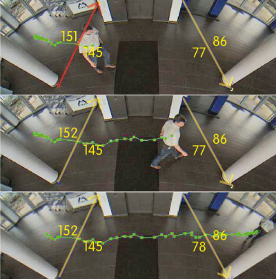

Kita naudinga „MxAnalytics“ funkcija – galimybė kadre nustatyti specialias linijas, pagal kurias bus skaičiuojami jas kirtę žmonės ar kiti objektai. Todėl, nustačius linijas prie patalpos praėjimų, galima tiksliai išmatuoti, kiek žmonių į ją patenka, kuriais praėjimais jie linkę naudotis dažniausiai, kokie lankytojų srautai vyrauja tam tikru laiku.
