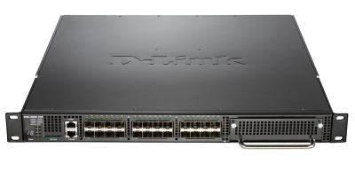

Didelio našumo „D-Link“ komutatorius DXS-3600-32S, skirtas didelių įmonių tinklams ir duomenų centrams
Publikuota: 2012-02-08 10:49
Inf. šaltinis: D-Link
Kompanija „D-Link“ pristato naują didelio našumo komutatorių DXS-3600-32S su 24 10GE SFP+ prievadais ir galimybe prijungti išplėtimo modulį. Šis komutatorius yra skirtas naudoti didelių įmonių, duomenų centrų tinklų paskirstymo ir branduolio lygmenyse. Įrenginys užtikrina didelį replikavimo ir atsarginės kopijos, virtualizacijos, video pagal pareikalavimą, transakcijų apdorojimo aplikacijų perdavimo greitį.
DXS-3600-32S turi 24 10GE SFP+ prievadus, konsolės prievadą RJ-45, valdymo prievadą RJ-45 ir lizdą SD atminties kortelei. Prie komutatoriaus galima prijungti modulius, išplečiančius komutatoriaus galimybes papildomų sąsajų su vartotoju sąskaita. Galimi tokie išplėtimo moduliai:
  • DXS-3600-EM-8T – 8 „10/100/1000 Base-T“ prievadai;
  • DXS-3600-EM-4QXS – 4 QSFP+ prievadai (iki 40 Gbps prievadui);
  • DXS-3600-EM-4XT – 4 „10 GBASE-T“ prievadai.
DXS-3600-32S galimas fizinis stekavimas, jeigu naudojamas išplėtimo modulis DXS-3600-EM-Stack. Šis modulis turi 2 CXP prievadus, užtikrinančius suminį steko duomenų srauto pralaidumą iki 480 Gbps. Į steką su linijine arba žiedine topologija galima sujungti iki 4 komutatorių.
Modulinė komutatoriaus architektūra suteikia galimybę rinktis maitinimo šaltinius (kintamos arba nuolatinės srovės) ir ventiliatorius (nukreipiančius oro srautą nuo priekinio įrenginio skydelio prie galinio ir atvirkščiai). Maitinimo šaltiniai ir ventiliatoriai palaiko rezervavimo funkciją pagal schemą N+1 ir gali būti keičiami neišjungiant komutatoriaus. Įrenginys turi metalinį korpusą, tinkamą montuoti į 19 colių spintą.
DXS-3600-32S leidžia iki 128K įrašų komutacijos lentelėje. Didelį komutatoriaus našumą užtikrina 960 Gbps komutacinė matrica ir 595,2 Mpps paketų judėjimo greitis.
DXS-3600-32S turi tokio lygio komutatoriams būdingas saugumo užtikrinimo, prieigos kontrolės, atsparumo gedimams ir tinklo valdymo funkcijas. Šis komutatorius taip pat palaiko „IGMP Snooping“, „Port-Based Q-in-Q“, statinį ir dinaminį maršrutizavimą naudojant RIO, OSPF, BGP protokolus, daugiaadresinio transliavimo funkcijas PIM DM/SM (IPv4), IGMP v1/v2/v3.
Planuojama, kad naujesnėse programinės įrangos versijose šio komutatoriaus funkcinės galimybės bus dar platesnės. Šalia dabar palaikomų funkcijų veiks virtualus stekavimas (iki 32 įrenginių), nuotolinė RSPAN duomenų srauto analizės galimybė, prieigos valdymas pagal Web sąsają su vartotoju ir MAC adresus, ISM VLAN, „Private VLAN“, ERPS, „IPv6 Tunneling“, „Loopback Interface“, „Trusted Host“, „Ethernet OAM“, technologijos „Microsoft NAP“ palaikymas, tinklo apkrovų kompensavimo funkcija „Microsoft NLB“, funkcionalas, skirtas darbui DCB duomenų centruose (802.1Qaz, 802.1Qbb, 802.1Qau).
Komutatoriaus DXS-3600-32S ir išplėtimo modulių DXS-3600-EM-8T, DXS-3600-EM-4QXS, DXS-3600-EM-4XT ir DXS-3600-EM-Stack ieškokite oficialiose „D-Link“ įrangos platinimo vietose.
