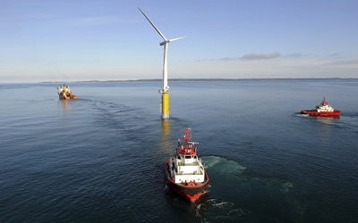

Tarptautinė technologijų ir inovacijų kompanija „Siemens“ kartu su Norvegijos energijos kompanija „StatoilHydro“ paleido pirmąją pasaulyje plūduriuojančią vėjo turbiną. 2,3 MW galingumo 82 metrų skersmens rotoriaus „Siemens“ vėjo turbina plūduriuoja maždaug 12 kilometrų į pietryčius nuo Norvegijos krantų. „StatoilHydro“ ir „Siemens“ vykdomo projekto „Hywind“ vėjo jėgainė bus pradėta eksploatuoti liepos mėnesio viduryje bei įjungta energijos tiekimo tinklą.
„Hywind“ vėjo jėgainę galima tvirtinti 120–700 metrų gylyje. Tai atveria daugiau galimybių vėjo jėgainių naudojimui atviroje jūroje, kadangi dabar jėgaines stabilizuojantys pilonai įrengiami ne daugiau nei 100 metrų gylyje, o bet kuris tvirtinimas daugiau nei 50 metrų gylyje yra labai brangus.
„Naujoji turbina ženkliai sumažina vėjo jėgainių eksploatacijos kaštus atviroje jūroje. Tai – itin patrauklus sprendimas valstybėms, kurios turi neilgą seklios jūros pakrantę, nes turbinas galima sumontuoti didesniame gylyje, o kartu ir didesniuose plotuose“, – sako Mindaugas Žilinskas, UAB „Siemens“ energijos gamybos padalinio direktorius.
65 metrų aukščio „Siemens“ vėjo turbina yra pritvirtinta ant 100 metrų ilgio plūduro, kurį vietoje laiko trys inkarai. Vėjo jėgainės plūduras iš plieno ir betono konstrukcijų bei balasto talpų suprojektuotas taip, kad giliai po vandeniu galėtų keisti svorio centrą – tai amortizuos bangų keliamus svyravimus.
Du metus turbina bus bandoma siekiant gauti kuo tikslesnius duomenis naujosios koncepcijos analizei.
