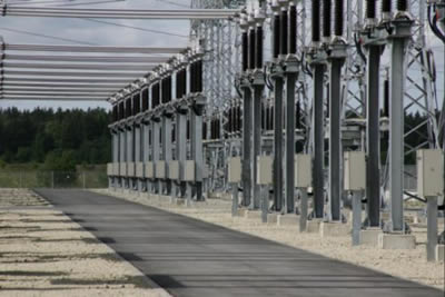

Po modernizacijos veiklą pradėjo „Lietuvos energijos“ Vilniaus transformatorių pastotė. Investavus 86 mln. litų, buvo pakeista visa nusidėvėjusi 45 metus veikusios pastotės įranga, o jos galia padidinta iki 350 megavoltamperų (MVA). Moderniausia Lietuvoje tapusi pastotė yra įsikūrusi Trakų Vokėje, ji yra pagrindinis elektros tiekimo sostinei mazgas, teigiama „Lietuvos energijos“ pranešime.
Įdiegus nuotolinio valdymo sistemą, Vilniaus transformatorių pastotėje nereikės nuolat budinčio operatyvinio personalo, darbuotojų skaičius čia sumažėjo daugiau kaip perpus – nuo 16 iki 7, o darbo užmokesčio sąnaudos – 60 procentų. 7 papildomą kvalifikaciją įgiję specialistai, dirbantys atnaujintoje pastotėje, taip pat prižiūrės Lietuvos elektrinės 330 kV elektros skirstyklą bei Vilniaus elektrinės 110 kV skirstyklą.
Pradėjo veikti moderniausia Lietuvoje transformatorių pastotė
„Lietuvos energijos“ nuotr.
Vilniaus transformatorinių pastotė yra atviro tipo 330/110/10 kV transformatorių pastotė. Ji eksploatuojama nuo 1964 m., kai pradėjo veikti 330 kV elektros perdavimo linija Lietuvos elektrinė-Vilnius-Minskas. Tai buvo trečioji 330 kV pastotė Lietuvoje.
Pastotės rekonstrukcija prasidėjo 2006 m. rugsėjį, Švedijos bendrovei EMPOWER atlikus studiją ir rekomendavus pakeisti visą pastotės įrangą. Jos keitimas vyko dviem etapais, užtikrinant nenutrūkstamą elektros tiekimą. Senoji Vilniaus transformatorių pastotės įranga bus panaudota kitų transformatorių pastočių remontui. Pasenusių įrenginių metalo konstrukcijos atiduotos perdirbti į metalo laužą, alyva – utilizuota laikantis nustatytų taisyklių.
Šiais metais „Lietuvos energija“ investiciniams projektams viso skiria 120 mln. litų. Didžiausia šių lėšų dalis skiriama perdavimo tinklo transformatorių pastočių statybai ir rekonstrukcijai, elektros perdavimo linijų parengimui strateginiams elektros jungčių projektams bei Kauno hidroelektrinės ir Kruonio hidroakumuliacinės elektrinės modernizavimui ir plėtrai.
Tarp svarbiausių bendrovės įgyvendinamų projektų yra naujos 330 kV elektros energijos oro linijos Klaipėda-Telšiai, reikalingos susijungimui su Švedijos energetikos sistema, statyba. Rengiantis elektros tilto su Lenkija statybai bus stiprinama elektros perdavimo linija Kruonis-Alytus: miestus sujungs dvigrandė 330 kV elektros perdavimo oro linija. 2009 m. „Lietuvos energija“ taip pat užbaigė antrąjį 110/10 kV transformatorių pastotės „Nemunas“ statybos etapą, planuoja pradėti rekonstruoti 110/35/10 kV Naujosios Akmenės ir Kuršėnų, 110/10 kV Ignalinos, Šilko ir Savitiškio transformatorių pastotes, sakoma pranešime.
