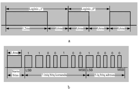

Kiekvienas IR valdymo protokolas turi tam tikrą „informacijos“ kiekį, bitų skaičių, kurį perneša tam tikra aplinka, oru, impulsais moduliuotu signalu, kuris turi savo moduliacijos charakteristikas, nešlio dažnį ir impulsinės manipuliacijos rūšį. Aptarkime Sony SIRC protokolo savybes [1].
  • Šis protokolas gali būti 12, 15 ir 20 bitų ilgio (aptarsime 12 bitų ilgio protokolą);
  • 5 bitai skirti adresui (įrenginiui nustatyti) 7 bitai komandai;
  • Impulsų pločio moduliacijos tipas (angl, Pulse width modulation)
  • Nešlio dažnis 40 kHz
  • Bito trukmė 1,8 ms arba 1,2 ms
Kaip matyti iš 1 paveikslo, loginio vieneto trukmė sudaro 1,8 ms, o loginio nulio trukmė – 1,2 ms.
1 pav. Sony SIRC protokolo a) impulsų loginių lygiai b) 12 bitų impulsų seka
Tokį signalą invertavus labai patogu dekoduoti ir loginiams lygiams priskirti tik užtušuotą „zoną“. Todėl bito trukme laikoma 1,2 ms kai „1“ ir 0,6 ms kai „0“. Visas signalas atrodytų kaip 2 pav. b starto bitas yra 3 ms trukmės. Žemiausios skilties bitas LSB (angl. Low significant bit), aukščiausios skilties bitas MSB (angl. Most significant bit). Signalų pasikartojimo intervalas iki 45 ms, priklauso nuo to, koks nuotolinio valdymo mygtuko kodas.
Kadangi komandai skiriamų bitų skaičius yra 7, tai viso galimų komandų 27= 128, galimų įrenginių adresų skaičius 25 =64. Taigi, šiuo protokolu galima valdyti 64 skirtingus įrenginius, kurių kiekvienas gali turėti 128 komandas. Iš viso galimų kodų yra 64 • 128 = 8192. Keletas įrenginių ir komandų funkcijų pateikta 1 lentelėje.
