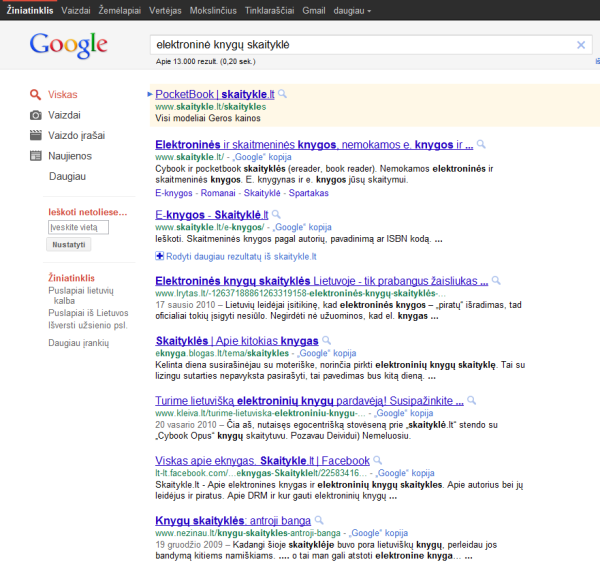

Įveskime į Google.lt frazę „elektroninė knygų skaityklė“:
Interneto svetainės struktūra paieškos sistemų atžvilgiu
Pagrindinis domenas matomas „skaitykle.lt“. Šiuo atveju visas domenas kalba vien apie elektronines skaitykles, todėl pagal įvestą frazę gavome geriausią rezultatą pirmoje vietoje. Žiūrint į žemiau esančius rezultatus, matome, kad pateikiami rezultatų domenai nurodo į puslapius esančius giliau domene, o ne tiesiogiai į patį domeną. Taip yra todėl, kad būtent konkrečiuose šių domenų puslapiuose yra minima ieškoma frazė. Beje, tarp pirmų rezultatų nemačiau nei vieno komercinio el. prekybos portalo. Kas keisčiausia, perėjus net kelis puslapius, radau tik daug straipsnių, kaip koks nors prekybos centras pradėjo prekiauti šiomis skaityklėmis, tačiau jokių tiesioginių nuorodų, kur galėčiau įsigyti nėra, išskyrus patį pirmą rezultatą.

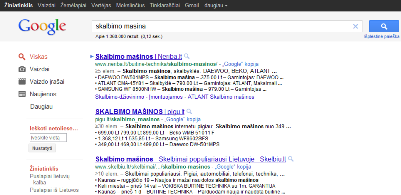

Paimkime labiau buitinį raktažodį „skalbimo masina“. Kaip matote iš žemiau pateiktų pavyzdžio, paieškos rezultatuose dominuoja komerciniai portalai ir pirmų trijų portalų nuorodos nurodo ne į domeną tiesiogiai, bet į kategoriją šiame portale. Taip yra dėl pagrindinės „Google“ taisyklės – duoti vartotojui per trumpiausią laiką priėjimą prie reikiamos informacijos.

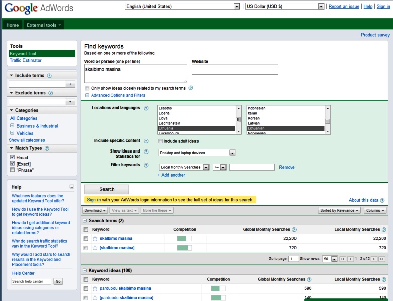

Iš čia kyla kitas klausimas: „O iš kur žinoti, kaip reikia?“ Atsakymą pateikia „Google“ raktažodžių statistika, kuri pasiekiama naudojant „Google AdWords Keywords Tools“ įrankį.
Žemiau pateiktame vaizde parodyta, kaip yra užpildomi laukai ir pateiktas pavyzdys leis paaiškinti vieną smulkmeną, kuri gali būti lemtinga, nustatant tinkamus raktažodžius optimizavimui.
Peržiūrint raktažodžių statistiką būtina pasirinkti šalį ir kalbą, pagal kurią norite gauti statistiką. Pateiktuose rezultatuose matote „Global Monthly Searches“ ir „Local Monthly Searches“ skiltis. Skaičiai jose sutampa, jei raktažodis lokaliai t. y. Lietuvoje yra naudojamas tiek pat kartų, kiek globaliai t. y. kitose šalyse. Rodomas skaičius tai yra paskutinių 12 mėnesių vidurkis.
Kairiajame šone matote skiltį „Match types“. Būtina atkreipti dėmesį, kad realų konkrečios frazės paieškų skaičiaus vidurkį pamatysite tik pažymėję varnelę ties pasirinkimu „[Exact]“. Rezultatuose matote tą pačią raktinę frazę be laužtinių skliaustų t. y. „Broad“ rezultatą ir apačioje su laužtiniais skliaustais t.y. „[Exact]“ rezultatą. Skirtumas yra milžiniškas. „Broad“ statistikos tipas parodo, kiek toks žodžių junginys ar susijusios raktinės frazės buvo ieškomos vidutiniškai per mėnesį. Geriausiai skirtumą tarp „Broad“ ir „Exact“ paieškos tipų parodo šis paveiksliukas:

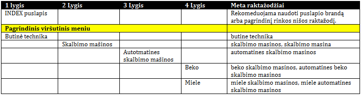

Skalbimo mašinos yra buitinės technikos dalis, todėl kategorija, kur turėtų būti patalpintas skalbimų mašinų skyrelis naujoje svetainėje, yra aiški. Čia prieiname prie pirminio svetainės struktūros sudarymo etapo t. y. svetainės medžio sudarymas. Svetainės medį sudaro visi meniu punktai esantys pagrindiniame puslapyje. Kurdamas svetainių struktūrą naudoju lentelių principą:
Kiekvienas meniu lygis turi savo atskirą ir unikalų puslapį, kuris yra orientuotas į konkrečias raktines frazes. Tai daroma pasinaudojant meta žymėmis, kurios turi būti unikalios kiekvienam puslapiui. „Meta Keywords“ žymė nurodo į kokius konkrečius raktažodžius yra orientuotas nurodytas puslapis.

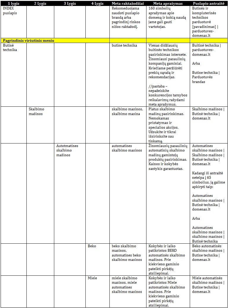

Svarbus parametras, kaip jau matėte, yra puslapio antraštė t. y. „title“ parametras. Kiekvieno puslapio antraštė pradedama nuo puslapio pagrindinio raktažodžio:
Pagrindinis raktažodis | Prekės ženklas
  1. Pagrindinės taisyklės, kaip aprašoma puslapio antraštė:
  2. Antraštę sudaro iki 65 simbolių;
  3. Prasideda raktažodžiu, į kurį orientuotas puslapio turinys;
  4. Antraštės struktūros pavyzdys 1: Kas | Kur | Kieno;
  5. Antraštės struktūros pavyzdys 2: Prekė | Katalogas | Prekės ženklas
  6. Rekomenduotina atskirti antraštės dalis statmenu brūkšniu „|“.
Grįžkime prie svetainės struktūros lentelės ir ją praplėskime:

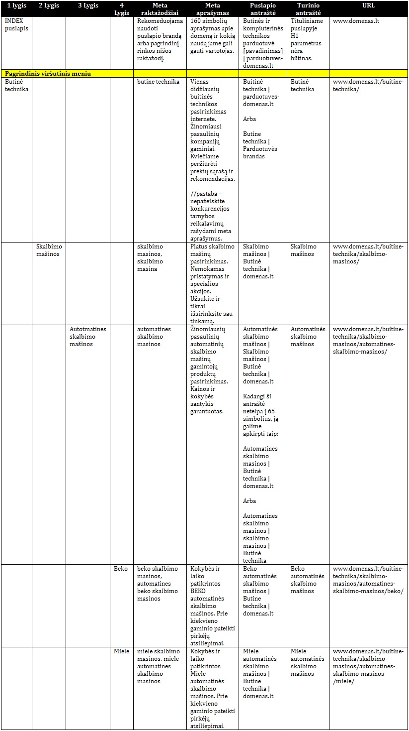

Ir paskutinis, bet vienas svarbiausių parametrų – puslapio unikalus adresas, vadinamas URL. Puslapio adrese rekomenduojama panaudoti raktažodį, į kurį orientuotas puslapis. Jei raktažodį sudaro žodžių junginys, rekomenduojama vietoj tarpo naudoti minuso simbolį.
Taigi standartinė puslapio struktūros lentelė turėtų atrodyti štai taip:
Kaip matome, čia pateikti tik 5 pagrindiniai vidinio SEO parametrai, kurie nulemia „Google“ paieškos robotų supratimą, į kokius raktažodžius konkretus puslapis yra orientuotas. Jei visi parametrai nurodo į konkretų raktažodį, galite būti tikri, kad būtent tas puslapis bus rodomas paieškos sistemų rezultatuose pagal nurodytą raktinę frazę.
