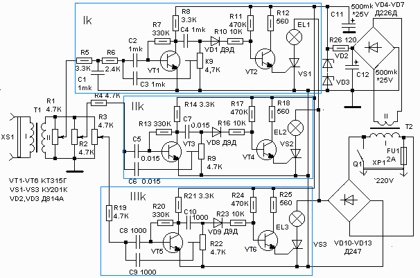

Prie šiuolaikinio muzikos šaltinio (magnetofono, televizoriaus ar radijo imtuvo) primontavę čia aprašomą priedą, galėsite gėrėtis muzika kartu su spalvų žaismu.
 Rodyti komentarus (11)
SP (spalvų muzika) sudaro trys kanalai, Ik praleidžia nuo 100 iki 800 hercų, IIk – 500 iki 2000 hercų, IIIk – nuo 1500 iki 5000 hercų.
Detalės
Tranzistoriai VT1–VT6 gali būti ir kitokie, tokios pat struktūros ir parametrų ir su ne mažesniu stiprinimo koeficientu (ß~50). Pastovieji rezistoriai 0,5 arba 0,25 W. T1 su perdavimo koeficientu lygiu 1. Galima ir suvynioti ant transformatorinės šerdies |_|_| 10*10, kurio pirminė ir antrinė apvija turi po 150...300 vijų. Suvyniojus T1, reikia patikrinti varžą tarp apvijų. Ji turi būti ne mažesnė kaip 1 MOm. T2 – 10 W, kurio antrine apvija duotų 15...18 V kintamąją įtampą.
Derinimas
Išmatuojame C12 įtampą. Ji turi būti 18–21 V,o VD2, VD3–14 – 17 V. Jeigu įtampos didesnės, tai padidiname R26 varžą. Prieš derindami žemo dažnio kanalą, R1 nustatome į viršutinę padėtį, pagal schemą, o R9, R2 ir R3 į apatinę padėtį, pagal schemą. Prijungiame generatorių ir po truputi keisdami dažnį nuo 50 iki 1000 hercų ir įėjimo įtampą, nustatome rezonansinį dažnį (kai EL1 šviečia ryškiausiai). Didindami R9 varžą nustatome, kad EL1 užsidegtų nuo 100...800 hercų. EL1 ryškumas praleidžiamų dažnių juostos kraštuose turi būti mažesnis, o maždaug per vidurį turi šviesti ryškiausiai. Kiti kanalai derinami analogiškai.
Vieno kanalo galingumas 100..150 W, galima pakelti iki 1000 W, jei naudosite tiristorius КУ202K – КУ202H, juos reikės tvirtinti ant 150..200 cm2 2 mm storio radiatorių. Lygintuvo diodai turi išlyginti nemažesnę kaip 5 A srovę.
Literatūra: „Enciklopedija Načinajuščevo radijoliubitelia“, I. Ivanov.
