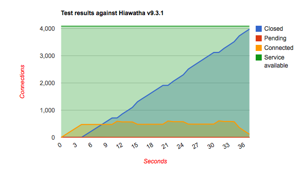

Išsibandant „NginX“, man pirmiausia užkliuvo ribotas SSI veikimas, neištraukiant nė aplinkos duomenų paprasta <!--# printenv --> užklausa. CGI ten visai neveikia (tiesa, veiktų SCGI arba WSGI). Patyrinėjęs rinką, nustebau, kad „NginX“ ir galingumas yra luošas – štai kaip Kriso Vadžio (Chris Wadge) išbandymo „Slowloris“ antpuoliu metu šlubavo „NginX“, o „Apache“ užduso visai:

„Apache“, „Cherokee“, OLS, „G-Wan“, Hiawatha, „Lighty“, „NginX“ patvarumo palyginimas.
Kriso liudijimu, šimtą tūkstančių HTTP užklausų vienu metu (daugiau jam nepavyko pasiekti) „Hiawatha“ aptarnauja nesunkiai, dar nejausdama serveriams būdingo C10K nusilpimo.

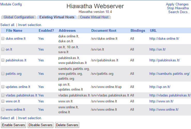

Rimas sukūrė ir įdiegė patogų ir vaizdų serverio valdymo „Webmin“ skydelį, jo atvirą kodą paskelbė „Git“ registre ir pranešė serverio autoriui – Ugas įvertino, padėkojo Rimui, išplatino gerą naujieną savo sekėjams.

Rimo Kudelio sukurtas „Webmin“ skydelis „Hiawatha“ serveriui
