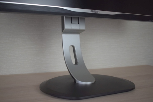

Stovo padas tikrai nemažas ir suteikia reikiamą stabilumą dideliam monitoriui. Jis leidžia monitorių pasukti 170 laipsnių kampu tiek į kairę, tiek į dešinę. Viršutinė pado dalis plastmasinė, maloni liesti, iš minkštos plastmasės, bet mažiau atspari įbrėžimams. Apvertę padą matome guminius padukus.

Monitoriaus stovas yra daugiafunkcinis, jis leidžia ekraną pakelti, nuleisti, palenkti ir pasukti. Aukščio reguliavimo eiga yra 18 cm. Be to, stovas leidžia ekraną pasukti į kiekvieną šoną 170 laipsnių. Tai yra, ekraną galime beveik atsukti atgal. Stovas ekraną leidžia palenkti 5 laipsniais į priekį arba 20 laipsnių atgal, standartiniai parametrai. Norintys ekraną galės pasukti 90 laipsnių kampu.

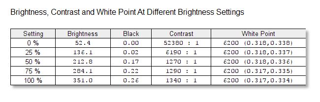

Kaip ir su visais monitoriais gauname labai didelį ryškumo nustatymą, parinkta 100 % reikšmė, o tai duoda 351 cd/m2 ryškumą. „Philips“ visada mėgsta nustatyti didelį ryškumą, kaip ir kiti gamintojai, bet jį tiktai reikėtų sumažinti. Gamykliškai yra parinktos 6500K spalvos, bet matavimai rodo, kad šį kartą gamintojas nepataikė. Gauname kiek per šiltas spalvas. Nuokrypis nėra didelis, bet jis vis tiek yra.
Kaip minėjome, maksimalus ryškumas prie 100 % nustatymo yra 351 cd/m2, o minimalus 52,4 cd/m2. Gamintojas mums garantuoja 300 cd/m2, tad viskas neblogai. Realus kontrastas yra maždaug 1300:1, kas yra tikrai gerai.

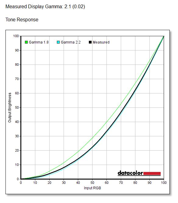

Gama matavimai parodė, kad nei vienas nustatymas iki galo nėra tikslus. Kad ir ką pasirenkame, matome nuokrypį. Visada užfiksuojama kiek mažesnė reikšmė nei norėtume.

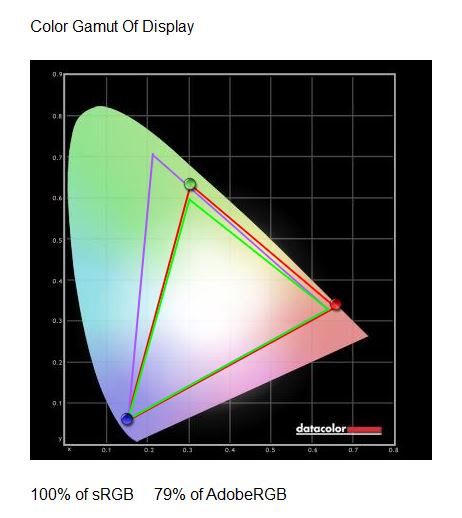

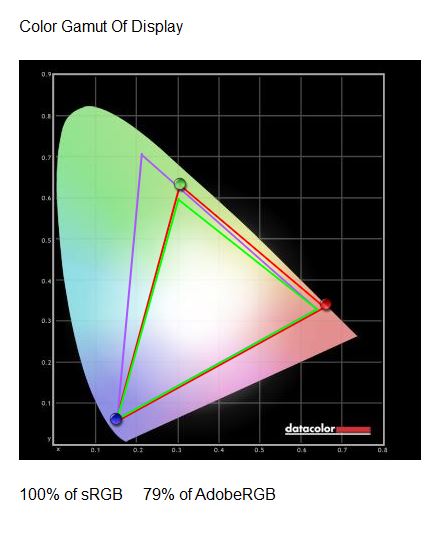

Galiausiai – sRGB spalvų spektras. Pamatavę sužinome, kad „Philips Brilliance BDM3270QP“ lengvai dengia 100 % sRGB spalvų gamos. Kai kalba eina apie AdobeRGB, dengiama 79 %.

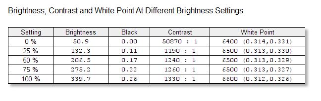

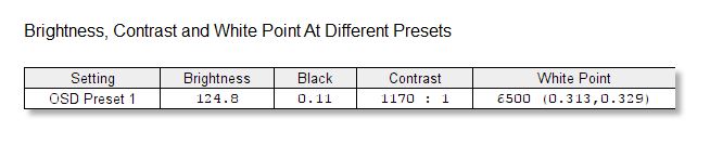

Kalibruojant buvo naudojamas „user“ spalvų profilis, kuriame galime reguliuoti spalvų kanalų intensyvumą. Kaip visada, ryškumą taikėme į 120 cd/m2, bendrą spalvų temperatūrą į 6500k. Kaip paaiškėjo, norint turėti pageidaujamą ryškumą, reikia 23 % ryškumo. Prie šio nustatymo gavome 122.9 kandelų. Norint išgauti tolygų spalvų intensyvumą, teko pamažinti žalios spalvos kanalą, o taip pat kiek prisukti raudoną spalvą. Visus nustatymus galite pamatyti kiek žemiau.
  • Raudona (Red): 98
  • Žalia (Green): 91
  • Mėlyna (Blue): 100
  • Gama: 2.2
  • Ryškumas (Brightness): 23 %
Tiesą pasakius, po kalibravimo vaizdas pasikeitė ne itin daug, gal kiek lengviau pasidarė įžvelgti objektus šešėliuose. Sukalibravus gavome 1170:1 kontrastą, tai kiek mažiau nei monitoriui parinkus maksimalų ryškumą. Tada kontrastas perlipa 1300:1 reikšmę. Spalvų aprėptis nei kiek nepasikeitė, taip ir liko: 100 % sRGB ir 79 % AdobeRGB. Nors gama kreivė atrodo kiek artimesnė 2.2 kreivei, bet matuoklis teigia, kad gama vis tiek yra 2.1.
