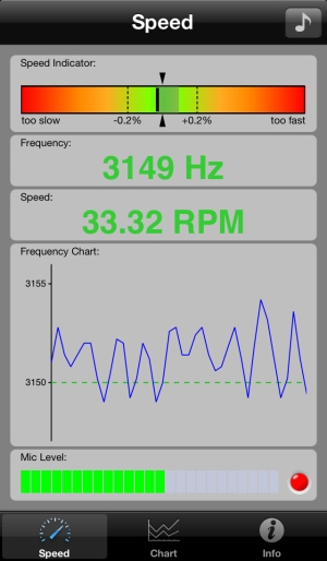

Reikia atminti, kad patefonas – tai analoginis įrenginys, todėl realus jo sukimosi greitis dėl įvairių priežasčių ne visada sutampa su numatytu standartu. Mažo greičio neatitikimo nepajusime, tačiau kai patefono vėlavimas arba skubėjimas viršija 0,25 proc., atsiranda nemalonus garso iškraipymo efektas. Įrenginio greitį galima sureguliuoti, naudojant išmaniąją programėlę „PlatterSpeed“ ir specialų demonstracinį diską.
