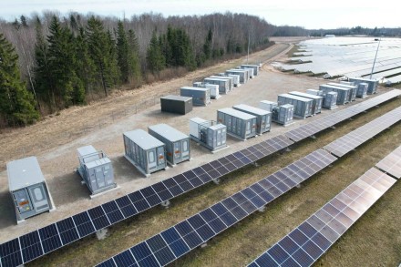

Prie Lietuvos elektros perdavimo sistemos tinklo prijungtas Anykščiuose pastatytas Danijos atsinaujinančios energetikos bendrovės „European Energy“ baterijų parkas. Jis yra 25 MW galios ir 65 MWh talpos.
Prie Lietuvos elektros perdavimo sistemos tinklo prijungtas Anykščiuose pastatytas Danijos atsinaujinančios energetikos bendrovės „European Energy“ baterijų parkas (BESS). Jis yra 25 MW galios ir 65 MWh talpos. Tai pirmasis bendrovės vystomas energijos kaupiklių parkas Baltijos šalyse ir antrasis Lietuvoje prijungtas saulės hibridinis parkas.
„European Energy“ energijos kaupiklių parkas Anykščiuose prijungtas prie elektros perdavimo tinklo
„Įgyvendinant šį projektą glaudžiai bendradarbiavome su Lietuvos elektros perdavimo sistemos operatore „Litgrid“. Kadangi tai vienas pirmųjų tokių projektų šalyje, buvo svarbu atlikti visus signalų testavimo darbus ir užtikrinti sklandų prijungimo etapą. Džiaugiamės, kad pirmasis mūsų bendrovės BESS projektas Baltijos šalyse sėkmingai prijungtas prie elektros perdavimo tinklo“, – teigia „European Energy“ viceprezidentas ir Baltijos regiono vadovas Tadeušas Konkovskis.
Energijos kaupimo sistemos leidžia sukaupti perteklinę energiją, kai gamyba viršija paklausą, ir panaudoti ją piko metu, taip mažinant kainų svyravimus bei gamybos ribojimo riziką.
„Džiaugiamės sėkmingu „European Energy“ energijos kaupiklių parko prijungimu prie elektros perdavimo tinklo. Tai vienas didžiausių ir aktyviausių atsinaujinančios energetikos vystytojų Lietuvoje, vertiname konstruktyvų ir profesionalų tarpusavio bendradarbiavimą. Tokie projektai reikšmingai prisideda prie Lietuvos energetinio saugumo, elektros sistemos lankstumo ir pasirengimo tolesnei atsinaujinančių energijos išteklių plėtrai“, – sako „Litgrid“ Atsinaujinančių energijos išteklių centro vadovas Ignas Junevičius.
Anykščiuose plėtojamas projektas yra vienas pirmųjų Lietuvoje, kuriame integruojamos saulės elektrinių ir energijos kaupiklių (BESS) technologijos. Tai svarbus žingsnis vystant pažangius energetikos sprendimus Baltijos regione.
„Visi statybos ir įrangos instaliacijos darbai buvo sėkmingai užbaigti, po to atlikti signalų testavimo darbai. Įvertinus sistemos veikimą, energijos kaupimo įrenginys buvo prijungtas prie elektros perdavimo tinklo“, – sako projekto statybos vadovas Artūras Nemanius.
78,5 MWgalios pilnai funkcionuojantis ir gaminantis elektros energiją Anykščių saulės parkas yra ne tik vienas didžiausių saulės energijos projektų Baltijos regione, bet ir pirmasis Lietuvoje, prijungtas prie sisteminių paslaugų rinkos. Integravus baterijų sistemą, tikimasi dar labiau išplėsti balansavimo paslaugas ir padidinti elektros sistemos lankstumą.
„Tolimesnė atsinaujinančios energetikos plėtra Lietuvoje reiškia, kad lankstumo sprendimai tampa vis svarbesni. Energijos kaupimas atlieka esminį vaidmenį valdant gamybos svyravimus ir užtikrinant stabilų tinklo veikimą“, – sako T. Konkovskis.
Šiuo metu „European Energy“ Lietuvoje valdo apie 400 MW atsinaujinančios energetikos pajėgumų ir vysto dar apie 800 MW projektų saulės, vėjo ir energijos kaupimo srityse.
„Lietuva yra svarbi rinka mūsų atsinaujinančios energetikos plėtrai. Be naujų projektų plėtros, mums svarbus ir esamų objektų modernizavimas bei efektyvus turimo atsinaujinančios energijos projektų portfelio valdymas“, – sako bendrovės vykdomasis viceprezidentas ir projektų vystymo vadovas Thorvald Spanggaard.
Bendrovė Lietuvoje planuoja tolesnę plėtrą – dar vieno, apie 12 MW galios ir 50 MWh talpos, energijos kaupimo projekto Telšiuose prijungimas prie tinklo numatomas 2026 metų gruodį.
