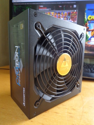

Šiuo metu įsigyti norimą ~1 kW galios maitinimo bloką yra sudėtinga misija, o prieš kelias savaites to padaryti iš viso nebuvo įmanoma. „Bitcoin“ „maineriai“ iššlavę parduotuves, galingų maitinimo blokų trūkumas jaučiamas visame pasaulyje.
Puota bado metu – „Chieftec Proton“ 1 kW PSU apžvalgaŠiuo metu įsigyti norimą ~1 kW galios maitinimo bloką yra sudėtinga misija, o prieš kelias savaites to padaryti iš viso nebuvo įmanoma. „Bitcoin“ „maineriai“ iššlavę parduotuves, galingų maitinimo blokų trūkumas jaučiamas visame pasaulyje.
Na o aš šio galios bado metu jau apžvelgiu antrą 1000 W galios maitinimo bloką. Prieš tai apžvelgiau aukščiausios klasės „Corsair HX1000i“, o šį į kartą – tai šiek tiek paprastesnis „Chieftec Proton“ maitinimo blokas. Tai pats naujausias šios kompanijos gaminys, kurio Lietuvos parduotuvėse kol kas nėra, bet jis bus sutinkamas jau visai netrukus.
Jeigu kalbėdamas apie „Smart“ seriją sakiau, kad „Chieftec“ keičiasi ir ji nebėra ta kompanija, kuri siūlo tiesiog gerą maitinimo bloką be jokių blizgučių. Užtenka paminėti vien tai, kad šis modelis yra pirmasis ATX formato „Chieftec“ maitinimo blokas su pilnai moduliniais kabeliais per visą kompanijos gyvavimo istoriją.

Prie tamsaus maitinimo bloko dizaino dera gan dailūs tamsaus dizaino lipdukai su mėlynos spalvos akcentais. Viskas atrodo išties dailiai.

Bloką aušina net 11 menčių turintis „Globe Fan“ ventiliatorius. Šiame 135 milimetrų skersmens ventiliatoriuje yra montuojami paprasti slydimo guoliai. Maitinimo blokas nėra tinkamas pasirinkimas tylos entuziastams, jo garsas yra girdimas. Norintiems tylaus 1 kW maitinimo šaltinio reiktų rinktis mažiau karščio išskiriančius „80 Plus Gold“ / „Platinum“ maitinimo blokus. Bet tai jau kita kainų kategorija.
