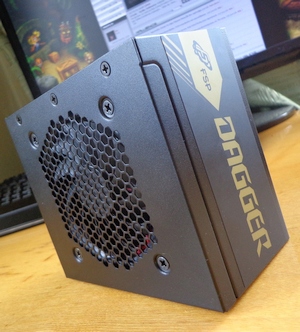

Kodėl FSP pavadino šiuos maitinimo blokus „Dagger“ (liet. „durklas“) vardu? Nes būdamas mažesniu už kardą jis vis tiek yra labai aštrus ir pavojingas šaltasis ginklas (600 W galia, „80 Gold“ efektyvumas ir pilnai moduliniai laidai – smarvės yra). O gal dėl to, jog jis toks mažas, kad laikydamas rankoj bloką jį gali apimti taip lengvai kaip kokią durklo rankeną.
„FSP Dagger“ maitinimo bloko apžvalga
Jeigu standartinio modulinio ATX maitinimo bloko matmenys yra 150 mm x 86 mm x 160 mm, tuo tarpu šio SFX bloko dimensijos yra 125 mm x 63,5 mm x 110 mm. Deja skaičiais jo mažumo perteikti neįmanoma. Dėl to pasistengsiu tai padaryti vizualiai.
Ir tai vis tiek yra blogas bandymas. Tas mažumas net nesijaučia nuotraukoje. Reikia maitinimo bloką paimti į ranką ar bent jau pamatyti gyvai ir tada pasijus visas jo mažumas. Mačius vien ATX formato blokus tai bus tikrai įspūdinga.
