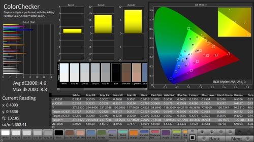

Apžvalgai gavome „Acer Aspire S 13“ modelį su įprastu ekranu, tačiau parduotuvėse rasite ir variantą su lietimui jautria danga. Jei jūs ketinate ilgai žiūrėti į ekraną, galite įjungti „Acer Bluelight Shield“ nustatymą, kuris yra skirtas sumažinti mėlynos šviesos emisiją ir tokiu būdu apsaugoti akis nuo nuovargio. Šį nustatymą rasite „Acer Quick Access“ aplikacijoje. Įjungus šią funkciją, vaizdas ekrane tampa gelsvas, kuris atrodo šiek neįprastai, tačiau po kurio laiko prie to priprantama.
Ekrano vidutinis ryškumas yra aukštas (apie 360 cd/m²), o apšvietimo tolygumas taip pat labai geras. Ši kombinacija su neblizgiu stiklu puikiai tiks darbui net labai ryškioje šviesoje. Gamyklinis kalibravimas pakankamai geras.
„Acer Aspire S 13“ apžvalga
Žiūrėjimo kampo stabilumas, kaip ir daugumos IPS matricų, yra geras. Spalvų iškraipymai matomi tik esant ekstremaliems kampams.
