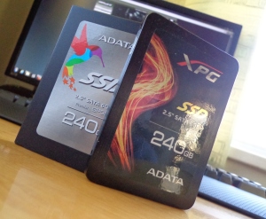

Daugumos SSD gamintojų gamoje tvyro chaotiškumas ir betvarkė. Daug pavadinimų, daug skaičių, o rezultatas – pasimetę vartotojai. Viena iš „AData“ kompanijos sėkmės rinkoje priežasčių yra labai tvarkingai atliktas produktų segmentavimas. Kiekvienas produktas yra aiškiai pozicionuotas konkrečiai rinkos daliai.
 Rodyti komentarus (2)
Kuo skiriasi brangus SSD žaidėjams nuo pigiausio modelio? „AData SP550“ ir „XPG SX930“ apžvalgaDaugumos SSD gamintojų gamoje tvyro chaotiškumas ir betvarkė. Daug pavadinimų, daug skaičių, o rezultatas – pasimetę vartotojai. Viena iš „AData“ kompanijos sėkmės rinkoje priežasčių yra labai tvarkingai atliktas produktų segmentavimas. Kiekvienas produktas yra aiškiai pozicionuotas konkrečiai rinkos daliai.
Pavyzdžiui, jeigu esate klientas ieškantis pirmojo savo SSD ir domina žemos kainos produktai tada Jums bus pasiūlytas SP550 SSD diskas. Jei esate žaidimų fanas, Jums bus siūloma ne kas kita, kaip „neo XPG“ serijai priklausantis SX930. Ir daugiau jokių papildomų klausimų.
Būtent šių dviejų SSD linijų produktus išbandome šiame teste. Tiek SP550, tiek SX930 yra išbandymui yra pasitelktos 240 GB versijos. Tai ne tik populiariausias, bet ir pats protingiausias pasirinkimas esant dabartinėms kainoms.
Beje, verta paminėti, kad abu SSD diskai yra visai neseniai pasirodžiusios naujienos – abu jie debiutavo praeitos vasaros antrojoje pusėje. Šalia to reikia paminėti, kad debiutuoja ne tik patys diskai, bet ir jų valdikliai. Pavyzdžiui SX930 yra pirmasis pasaulyje SSD, kuriame panaudotas „JMicron JMF670H“ valdiklis. Dar įdomesnis yra SP550. Jis tapo TLC atminties pionieriumi už Samsung produkcijos ribų bei „Silicon Motion SM2256EN“.
