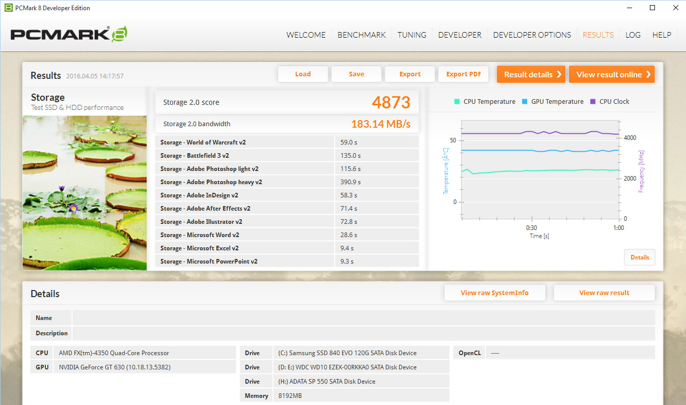

„PCMark 8 Storage Benchmark 2.0“
Testavimas, remiantis realios disko apkrovos emuliacija, kuri yra būdinga populiarioms taikomosioms programoms. Testuojame diske sukuriama vienintelė, visą kaupiklio erdvę užimanti particija su NTFS failų sistema.
