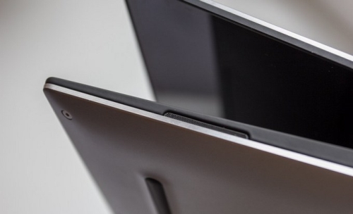

Į akis pirmiausia krenta tai, jog kompanijos „Dell“ inžinieriams pavyko į 11“ formato nešiojamą kompiuterį įsprausti 13,3“ įstrižainės ekraną. Tai leido padaryti ypač ploni ekrano rėmeliai, kurių storis sudaro vos 5,2 mm.
Stebinantis ma˛ylis: „Dell XPS 13“ (2015) ap˛valga

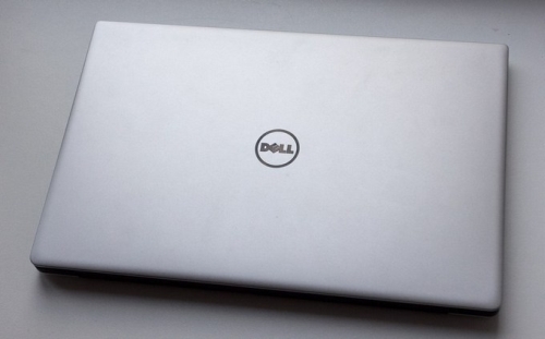

Su užverstu ekrano dangčiu „Dell XPS 13“ neatrodo labai plonas (storiausioje vietoje – 15 mm), tačiau net ir tiek užtenka, kad šį „Ultrabooką“ būtų galima vadinti vienu ploniausių rinkoje.
Modelio su lietimui jautriu ekranu svoris sudaro 1,26 kg, nors rinkoje galima sutikti versiją su įprastu ekranu – šiuo atveju svoris sumažėja iki 1,18 kg.

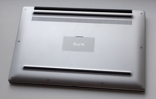

Beje, nešiotis šį „Ultrabooką“ padeda ir apatinėje dalyje esančios guminės juostelės – taip jis neslysta iš rankų.
Stebinantis mažylis: „Dell XPS 13“ (2015) apžvalga
Ekrano dangtis padarytas iš aliuminio, kuriam nebaisūs smulkūs įbrėžimai. Vidinė apdaila aplink klaviatūrą – tai anglies pluoštas su plona gumos danga. Pastarąją liesti maloniau, nei šaltą aliuminį. Deja, bet jau po poros valandų darbo taip ir norisi ieškoti servetėlės, kadangi darbinis paviršius greitai tepasi, o ir nusivalo jis ne per lengviausiai.

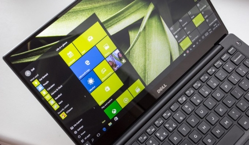

Tiesa, kol kas tokius ekranus pilnai išnaudoti neleidžia programinė įranga. Nešiojamame kompiuteryje įdiegta „Windows 8.1“ (problemos neišsprendė ir „Windows 10“) nėra pritaikyta darbui su tokia milžiniška raiška: būsite „nudžiuginti“ arba ašaroti verčiančiais išplaukusiais šriftais, arba tokiu smulkiu tekstu, jog norėsis ieškoti padidinamojo stiklo.
Kartais norėjosi ieškoti padidinamąjį stiklą…
Norintiems nerizikuoti, galima rekomenduoti paieškoti modifikacijos su matiniu „Full HD“ ekranu.

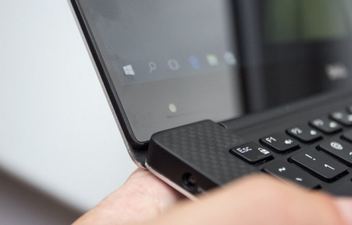

„Berėmis“ ekrano dizainas priverčia ne juokais sunerimti tuos, kurie įpratę kamerą matyti ekrano viršutinėje dalyje. Jos čia nėra!
Vis tik gerai apžiūrėjus „Ultrabooką“, galima pastebėti, kad kamera perkelta į kairę apatinę ekrano dalį. Neįprasta, tačiau jos darbo funkcionalumui tai įtakos beveik nepadarė: sėdint įprastu atstumu nuo „Dell XPS 13“, jus matys, tačiau daug labiau iš apačios.
Viena vertus, atrodysite taip, tarsi šnekatės su kažkuo, esančiu tame pačiame kambaryje, už kompiuterio, o ne su pašnekovu aname interneto laido gale. Negana to, nerimauti teks ir tiems, kurių negražios kambario lubos, o ir pasmakrė verčia sunerimti dėl viršsvorio…

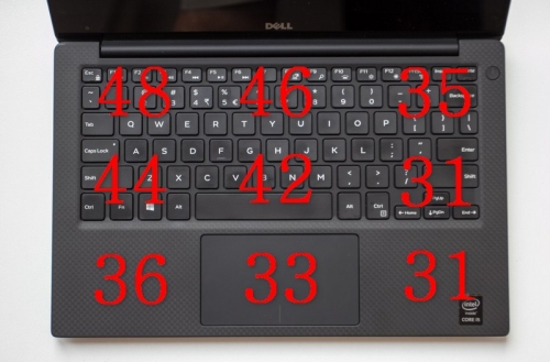

Klaviatūra ir lietimui jautrus laukelis
Klaviatūra turi LED pašvietimą, galimi keli ryškumo lygiai – labai patogu, kai reikia dirbti tamsioje aplinkoje. Mygtukai – salelių tipo, spausdinant eiga nedidelė, tačiau paspaudimas užtikrintas, o ir keliamas triukšmo lygis yra labai mažas.
Mygtukai pagaminti iš juodo plastiko, išterliotos vietos, deja, gerai pastebimos. Precizikai atkreips dėmesį į tai, kad mygtukai nėra labai tvirtai „įsodinti“ – jaučiamas klebėjimas į šonus. Gana keista, ypač turint omenyje, kad turime „Premium“ klasės „Ultrabooką“.
Lietimui jautrus laukelis padarytas iš šiurkštoko plastiko, palaikomi „Multi-touch“ gestai, tačiau tikslumu ir paspaudimo aiškumu šiek tiek nusileidžia „Apple MacBook“ nešiojamiems kompiuteriams.
Lietimui jautraus laukelio mygtukai galėtų veikti tyliau, lyginant su tyliai veikiančia klaviatūra. Eilinį kartą neatsirado vietos sparčiajam mygtukui, kuris leistų vienu paspaudimu išjungti lietimui jautrų laukelį. Nejaugi taip sunku įdiegti tokią patogią smulkmeną?

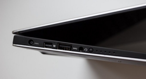

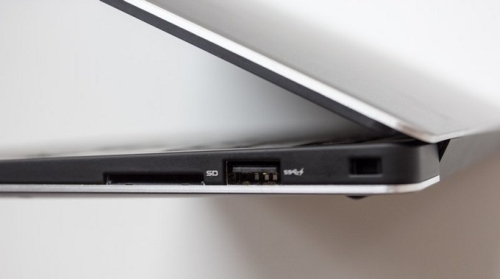

Periferinių lizdų „Dell XPS 13“ turi ne per daugiausia: be įkroviklio lizdo rasime vos du „USB 3.0“ (po vieną abiejuose šonuose), vienas „mini-DisplayPort“, išvestis ausinėms ir SD kortelių skaitytuvas.
„LAN“ lizdo nėra, tačiau galima įsigyti specialų adapterį, kuris prijungiamas prie „USB“. Kadangi tai mobilus kompiuteris, daugiau periferinių išvesčių tarsi ir nereikia, tačiau dirbant stacionariai, galima pasinaudoti, pavyzdžiui, „USB“ šakotuvu.

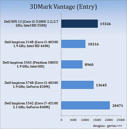

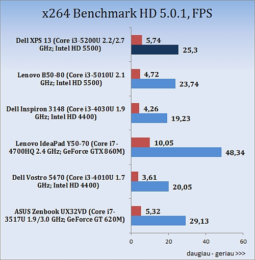

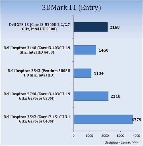

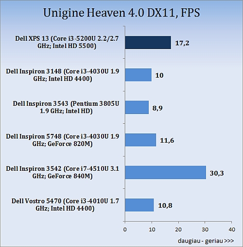

Spartos testai

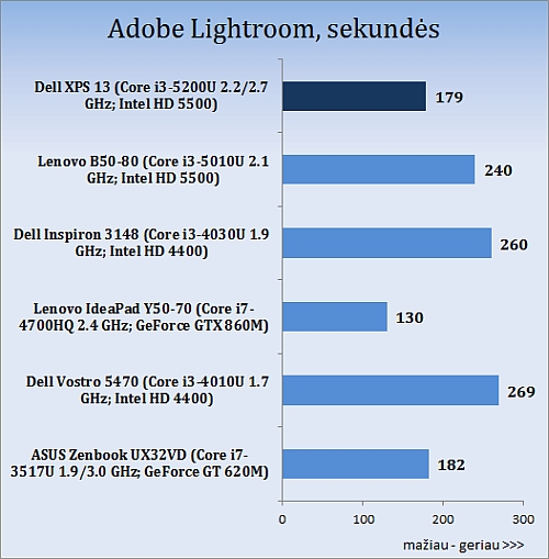

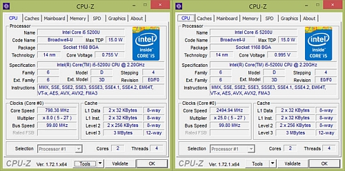

„Dell“ „XPS 13“ produktyvumo lygis turėtų patenkinti visus tuos, kurie kelionėje norėtų turėti ne tik ilgai veikiančią, tačiau ir galingą sistemą.

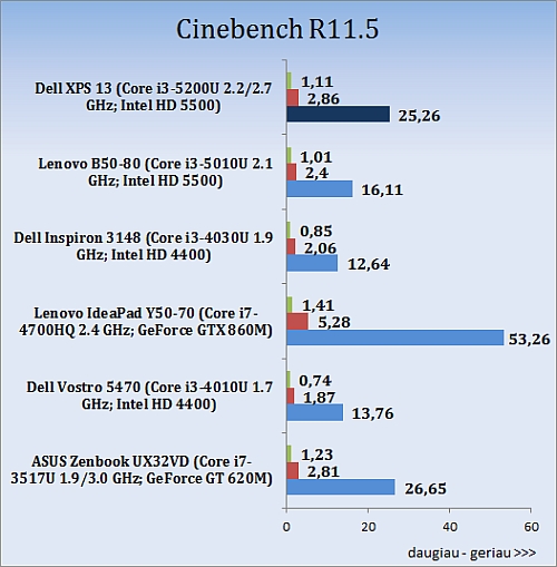

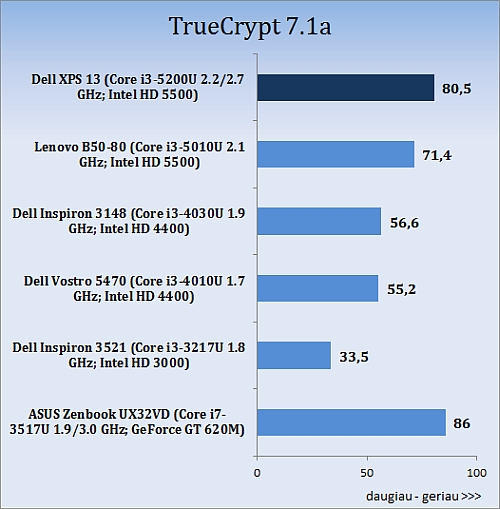

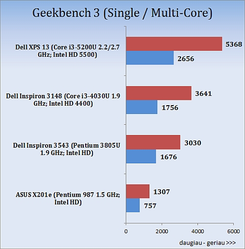

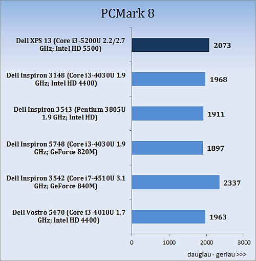

„Intel“ „Broadwell“ procesorius „Core i5-5200U“ su integruota „Intel HD 5500“ grafika ir 8 GB operatyvios atminties gerai susitvarko su grafikos ir vaizdo kodavimo programomis, o kartu leidžia be vargo pažaisti tokius žaidimus, kaip „League of Legends“, „DOTA 2“, „Counter-Strike: Global Offensive“ ar „World of Warcraft“, tačiau nenaudokite „3200 x 1800“ taškų raiškos – žaidimai jūsų nesupras.

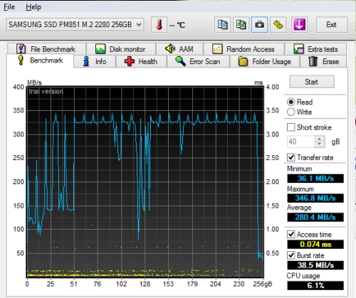

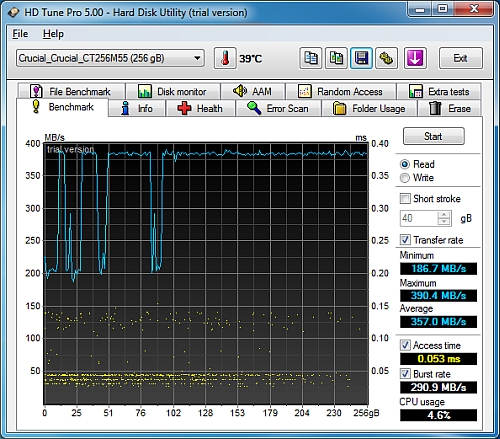

Šiek tiek nuvylė 256 GB talpos SSD kaupiklio „Samsung PM851 2280“ su M.2 lizdu darbo sparta. Taip, sistema ir programos užsikrauna labai greitai, tačiau maksimali ir vidutinė sparta galėtų būti didesnė.
Lyginant, pavyzdžiui, su SATA-III lizdą turinčiu 256 GB „Crucial M550“ (grafikas apačioje), kompanijos „Samsung“ sprendimas negali prilygti ne spartos stabilumu, nei maksimaliais produktyvumo rezultatais.

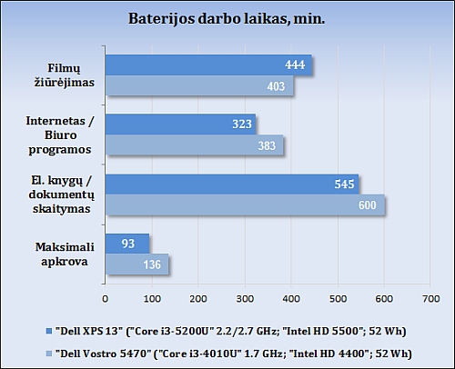

Baterijos darbo laikui matuoti buvo naudojama „Windows 8.1“ opcija „Balanced“; testų metu ekrano ryškumas nustatytas 100 %, miego režimai išjungti. „Wi-Fi“ įjungtas visų testų metu, išskyrus el. knygų/dokumentų skaitymą.
  • Akumuliatoriaus darbo laikas:
„Dell XPS 13“ baterijos darbo laikas nesugebėjo nustebinti, ir visa tai – dėl galingo procesoriaus ir ekrano su ypač didele raiška. Tai gerai matyti, lyginant su kitu „Ultrabook“ klasės nešiojamu kompiuteriu – „Dell Vostro 5470“ su „Intel Haswell“ platforma.
Nepaisant to, žiūrėti filmus bus galima kiek daugiau nei 7 val., naršyti internete – apie 6 val., skaityti dokumentus ir el. knygas – apie 9 val. Žinoma, baterijos darbo laiką galima pailginti, sumažinant ekrano ryškumą, taip pat išjungus bevielio ryšio modulius.

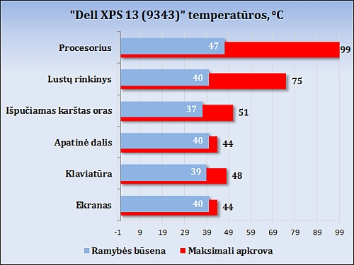

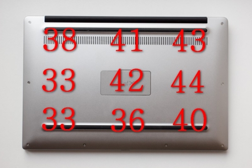

Temperatūrų matavimui laikas buvo ypač nepalankus. Patalpoje buvo +28 °C laipsniai, o už lango – visi +35 °C. Nenuostabu, kad „Dell XPS 13“ kentėjo kaip joks kitas nešiojamas kompiuteris.
Aušinimo sistema su galingu procesoriumi nesusitvarkė – įprastą ribinę +90 °C jis viršijo labai greitai, tačiau pabandžius suteikti antrą galimybę, jis sėkmingai pasiekdavo ir +99 °C, todėl testą tekdavo nutraukti. Negana to, korpuso apatinė dalis gerokai įkaisdavo.
Laimei, naršant Internete, dirbant su biuro programomis, žiūrint filmus, „Dell XPS 13“ problemų nekėlė: aliuminio korpusas gerokai įšildavo, tačiau nedegindavo, nors po intensyvesnio darbo nešiojamo kompiuterio ant kelių laikyti nesinorėdavo. Reikia tikėtis, ne tokiomis karštomis dienomis „Dell XPS 13“ džiugins savo šiluma.
Trumpai apie aušinimo sistemos darbą: ventiliatorius arba nesisukdavo arba jo keliamas triukšmo lygis būdavo nedidelis (žemiau vidutinio lygio, vertinant subjektyviai), nors maksimalių apkrovų metų ventiliatorius aiškiai girdėdavosi.
