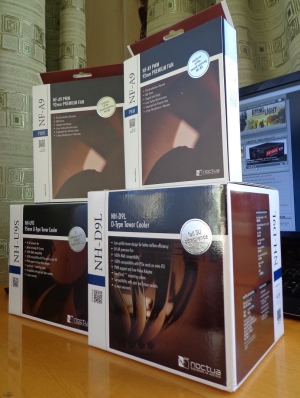

Pakuotės ir komplektacijos
Kadangi abiejų aušintuvų pakuotės ir komplektacijos yra visiškai vienodos (minimaliai skiriasi tik sunkiai vizualiai pastebimi montavimo detalių matmenys), tad neverta jų aprašinėti atskirai. Juk neįdomu du kartus skaityti tą patį.
Kaip ir visi naujos kartos „Noctua“ aušintuvai, mažyliai sutinkami rudos – baltos spalvos dėžutėse, kurioms visai nedaug betrūksta iki idealios kubo formos. Ant dėžutės yra surašyta visa reikalinga informacija, pradedant savybėm, baigiant techninėmis charakteristikomis.
Kompaktiški „Noctua“ procesoriaus aušintuvai: NH-U9S ir NH-D9L apžvalga
Viduje matome, kad „Noctua“ pradėjo... taupyti! Vietoj trijų priedų dėžučių randame tik vieną, pertvaromis suskirstytą į tris dalis. Vaje koks taupumas.. Na bent priedų randame galybę – tai, be abejo, „Intel“ ir AMD lizdams skirtos montavimo detalės, šalia kurių pridedamos ir atitinkamos montavimo instrukcijos, NF-A9 PWM ventiliatorius, NT-H1 termopastos tūtelė, tylos adapteris, papildomo ventiliatoriaus tvirtinimo detalės ir atsuktuvas.
