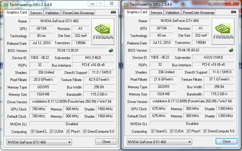

Jei standartinė plokštė, kaip „Asus“, veikia 675 / 1800 MHz dažniais, tai MSI siūlo 780 / 1800 MHz iš kart. Dar tikina, kad su pridėta „MSI Afterburner“ programa pats vartotojas gali nesunkiai pasiekti 1000 / 1900 MHz ribą.
