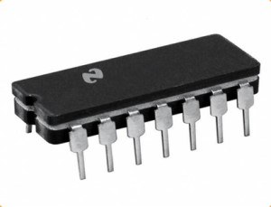

LM239J pristatymas
Publikuota: 2021-08-20 18:26
Keturių palyginimo įtaisas, kurio įtampos specifikacija yra mažesnė nei 2 mV, LM239J yra mažos galios, žemos poslinkio įtampos keturių palyginimo prietaisas. Naudojant vieną maitinimo šaltinį, šis lygintuvas gali būti naudojamas signalų palyginimui įvairiose įtampose.
 Rodyti komentarus (1)
LM239J pristatymas
Keturių palyginimo įtaisas, kurio įtampos specifikacija yra mažesnė nei 2 mV, LM239J yra mažos galios, žemos poslinkio įtampos keturių palyginimo prietaisas. Naudojant vieną maitinimo šaltinį, šis lygintuvas gali būti naudojamas signalų palyginimui įvairiose įtampose. Mažo maitinimo srovės nutekėjimas nepriklauso nuo maitinimo įtampos. Be to, šis lygintuvas turi unikalią savybę, nes įėjimo bendrojo režimo įtampos diapazonas apima žemę, nors ji yra valdoma tik iš vieno elektros šaltinio. TTL ir CMOS yra tiesiogiai sujungtos su LMx39-N serijos IC. Kol LM339 yra maitinamas iš pliuso ir minuso energijos šaltinių, jis gali tiesiogiai sąveikauti su MOS logika.
  • Platus maitinimo įtampos diapazonas
  • Įvesties bendro režimo įtampos diapazonas apima įžeminimą
  • Skirtingas įėjimo įtampos diapazonas, lygus maitinimo įtampa
  • Išėjimo įtampa suderinama su TTL, DTL, ECL, MOS ir CMOS loginėmis sistemomis
  • Sumažintas VOS dreifas
  • Panaikina dvigubo tiekimo poreikį
  • Leidžia aptikti netoli GND
  • Suderinamas su visomis logikos formomis
  • Akumuliatoriui tinkamas maitinimo šaltinis
Programos
Automatika ir procesų valdymas, jutimas ir prietaisai, laikrodis ir laikas.
Produkto informacija
  • Gamintojo dalies numeris: LM239J
  • Užsakymo kodas: 3118402
  • Palygintuvo tipas: tikslus
  • Ne. Komparatorių: 4 lygintuvai
  • Reakcijos laikas: 1,3 µs
  • Maitinimo įtampos diapazonas: ± 1V iki ± 18V
  • Palyginamojo dėklo stilius: DIP
  • Ne. Kaiščių: 14 kaiščių
  • IC išvesties tipas: CMOS, DTL, ECL, MOS, TTL
  • Minimali darbinė temperatūra: -25 ° C
  • Maksimali darbinė temperatūra: 85 ° C
  • Produktų asortimentas: LM239
Funkcijos
  • Platus vieno maitinimo įtampos diapazonas arba du maitinimo šaltiniai visiems įrenginiams: nuo +2 iki +36 V arba nuo ± 1 V iki ± 18 V
  • Labai maža maitinimo srovė (1,1 mA) nepriklausomai nuo maitinimo įtampos
  • Maža įvesties šališkumo srovė: 25 nA tip
  • Žema įvesties poslinkio srovė: ± 5 nA tip
  • Žema įvesties poslinkio įtampa: ± 1 mV tip
  • Žemos išėjimo soties įtampa: 250 mV tip; (ISINK = 4 mA)
  • Skirtingas įėjimo įtampos diapazonas, lygus maitinimo įtampai
  • Su TTL, DTL, ECL, MOS, CMOS suderinamos išvestys
