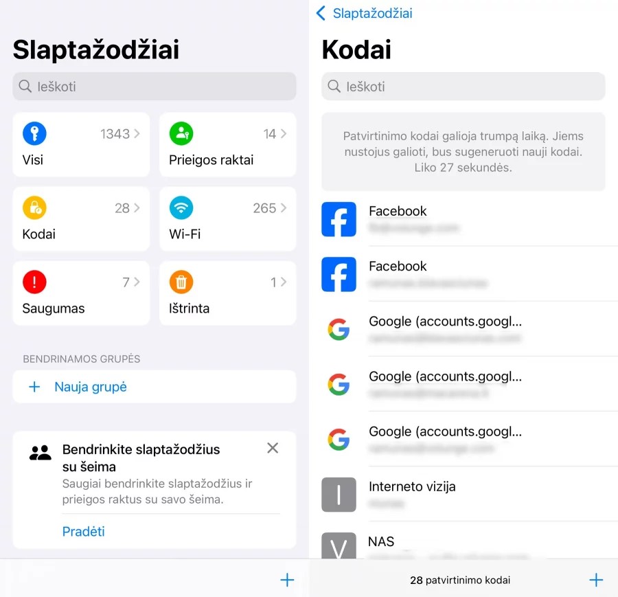

  3. „Slaptažodžių“ aplikacijoje paspauskite ant Kodai (Codes) langelio.
  4. Spauskite ant ekrano apačioje-dešinėje esančio + mygtuko.

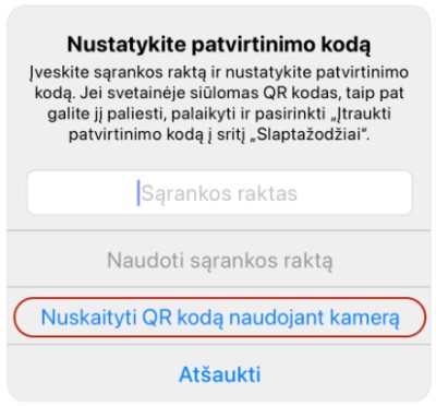

  5. Atsidariusiame iššokančiame lange pasirinkite Nuskaityti QR kodą naudojant kamerą (Scan QR Code with Camera). Jei būsite paprašyti aplikacijai suteikti prieigą prie kameros aplikacijos – suteikite.

Atlikę aukščiau paminėtus veiksmus, jei slaptažodžių informaciją sinchronizuojate su „iCloud“ – galite „Apple“ aplikaciją „Slaptažodžiai“ ne tik naudoti 2FA kodų generavimui ir automatiniam kodų laukų užpildymui „iPhone“, bet ir „iPad“ (su „iPadOS 18“ ar naujesne versija) bei „Mac“ (su „macOS 15 Sequoia“ ar naujesne versija).
