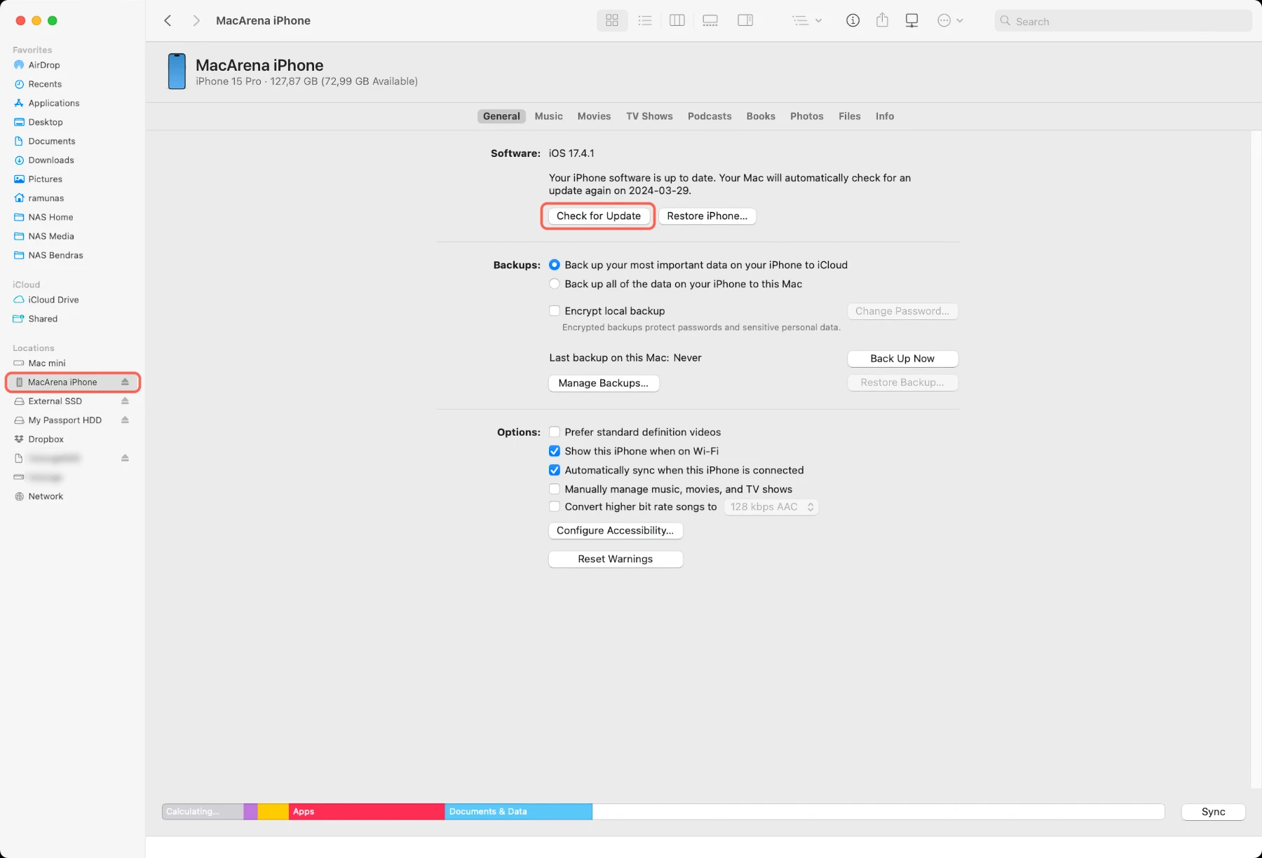

  1. USB-C ar „Lightning“ laidu prijunkite savo „iPhone“ prie „Mac“ kompiuterio.
  2. Jei „iPhone“ ekrane atsiranda langas klausiantis ar pasitikėti kompiuteriu prie, kurio pajungtas „iPhone“ – pasirinkite „Trust“
  3. Kairėje „Finder“ aplikacijos pusėje, „Locations“ skiltyje pažymėkite savo „iPhone“.
  4. Dešinėje lango pusėje, „Software“ skiltyje pamatysite mygtuką „Check for Update“ arba „Update“ (jei neseniai jau tikrinote ar yra atnaujinimų) – paspauskite jį.
Kaip atnaujinti „iPhone“, „iPad“ arba „iPod touch“ naudojant „Finder“
  1. Jei ekrane pamatysite langą rekomenduojantį padaryti atsarginę duomenų kopiją – pasirinkite pageidaujamą parinktį: „Back Up“ – išsaugoti atsarginę duomenų kopiją prieš atnaujinimą, „Don't Back Up“ – neišsaugoti atsarginės duomenų kopijos prieš atnaujinimą ir „Cancel“ jei persigalvojote ir atnaujinimo atlikti nenorite.
  2. Spauskite „Download and Update“ arba „Update“ (priklausomai nuo to koks mygtukas rodomas lange)
  3. Jei būsite paprašyti „iPhone“ įveskite įrenginio saugos kodą.
  4. Vykdykite ekrane rodomas instrukcijas, sėdėkite ir laukite kol bus baigtas atnaujinimas.
  5. Atnaujinimo metu gali vieną ar daugiau kartų „iPhone“ persikrauti – neatjunkite jo nuo laido jungiantį „iPhone“ su kompiuteriu. Atjungti galėsite tik tada kai „Mac“ ir/arba telefono ekrane pasirodys pranešimas, kad atnaujinimas baigtas ir „iPhone“ ekranas atrodys taip kaip įprastai atrodo jūsų užrakinto įrenginio ekranas.
