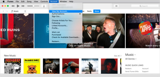

Norėdami „iOS“ aplikacijų įsigijimo istoriją pažiūrėti „Mac“ kompiuteryje ar PC:
  1. Atidarykite kompiuteryje „iTunes“ aplikaciją
  2. Prisijunkite su savo „Apple ID“
  3. Iš aplikacijos meniu pasirinkite AccountView My Account
