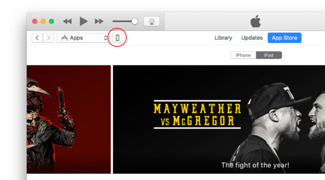

4-as būdas: atstatykite telefono duomenis iš „iTunes“
Jei atsargines „iPhone“ ar „iPad“ duomenų kopijas saugote naudodamiesi „iTunes“, ir tokią kopiją esate padarę iki dingstant duomenims – duomenis atstatyti galima taip pat per „iTunes“.
  1. Pajunkite laidu įrenginį prie kompiuterio ir atidarykite iTunes aplikaciją
  2. Paspauskite ant įrenginio piktogramos aplikacijos viršuje
    Jei iš „iPhone“ dingsta kontaktai ir kaip juos susigrąžinti
  3. „Summary“ lange paspauskite ant Restore Backup…
  4. Pasirinkite naujausią duomenų kopiją ir spauskite ant Restore
