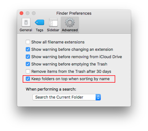

Jei manote, kad jums patogesnis failų ir aplankų išdėstymo būdas yra toks, kai aukščiausiai sąraše rodomi abėcėline tvarka išrikiuoti aplankai, o po jais abėcėline tvarka išrikiuoti failai:
  1. Atidarykite Finder aplikacijos langą arba aktyvuokite Finder aplikaciją pelės žymekliu paspaudę ant darbalaukio
  2. Cmd ⌘-, klavišų kombinacijos pagalba arba iš aplikacijos meniu pasirinkę FinderPreferences atidarykite aplikacijos nustatymų (Finder Preferences) langą
  3. Aktyvuokite Advanced skiltį
  4. Varnele pažymėkite Keep folders on top when sorting by name nuostatą
    Kaip „macOS Sierra“ rūšiuoti failus, kad aplankai būtų viršuje
  5. Uždarykite Finder Preferences langą
Pritaikę aukščiau aprašytą nustatymą, kai „Finder“ aplikacijoje nurodysite, jog failai tame aplanke: paspaudus dešinį pelės klavišą „Finder“ lange iš kontekstinio meniu pasirinkus Arrange byName, tokiu atveju – pasirinkus Keep folders on top when sorting by name ir nurodžius failus rūšiuoti pagal vardą, nepriklausomai nuo to kokį failų ir aplankų atvaizdavimo būdą pasirinksite „Finder“ aplikacijoje (icons, list, columns ar Cover Flow) – abėcėline tvarka surūšiuoti aplankai bus sąrašo pradžioje, o abėcėline tvarka surūšiuoti failai išrikiuoti po aplankų.
