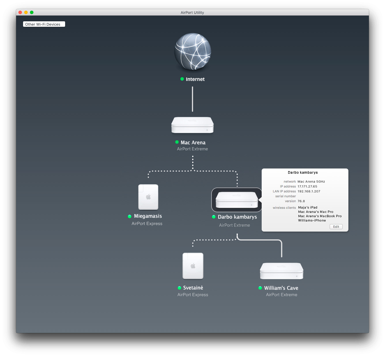

Jei atnaujinote vienos iš savo turimų „Apple“ tinklo įrenginių „Time Capsule“, „AirPort Extreme“ ar „AirPort Express“ aparatinę įrangą (firmware) ir šis įrenginys pradėjo elgtis ne taip kaip privalėtų – po to kai baigsis panikos priepuolis, reikėtų grąžinti anksčiau buvusią ir be sutrikimų veikusią įrenginio aparatinės įrangos versiją. Priešingai nei „macOS“ ir „iOS“ atveju – „AirPort“ įrenginiams sugrįžimą į ankstesnę firmware versiją „Apple“ padarė iš ties nesudėtingą, nors gal nepatyrusiems naudotojams ir ne itin akivaizdžią.
  • „Mac“ kompiuteryje atidarykite „Airport Utility“ aplikaciją. Ją rasite Applications/Utilities aplanke. Tai padaryti galite keliais būdais, vienas jų Finder aplikacijoje paspausti Shift ⇧-Cmd ⌘-U klavišų kombinaciją, kuri atidarys Applications/Utilities aplanką.
  • Atidarę „Airport Utility“ aplikaciją, pamatysite tinkle matomus „Apple“ tinklo įrenginius.
  • Paspaudę ant vieno iš lange atvaizduotų „AirPort“ įrenginių piktogramos ir jei būsite paprašyti įvedę slaptažodį – pamatysite pagrindinę informaciją apie įrenginį.

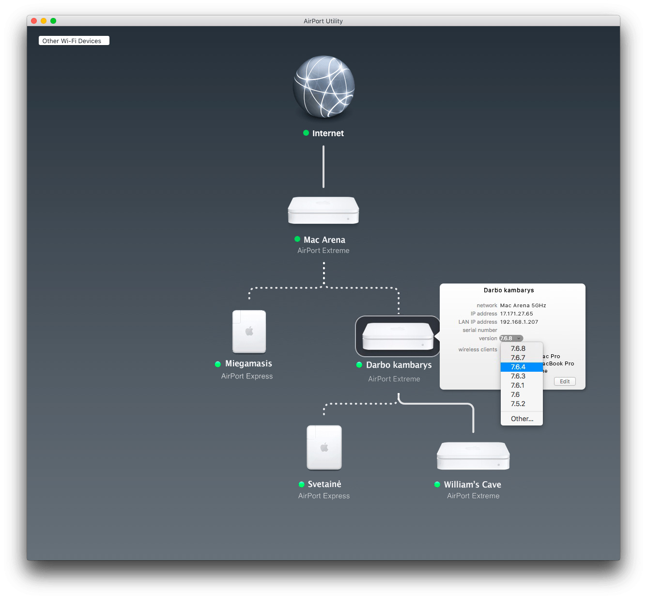

  • Paspaudus Alt ⌥ klavišą ir pele spragtelėjus ant versijos numerio, ekrane pasirodys firmware versijų meniu, kuriame galite pasirinkti norimą versiją.

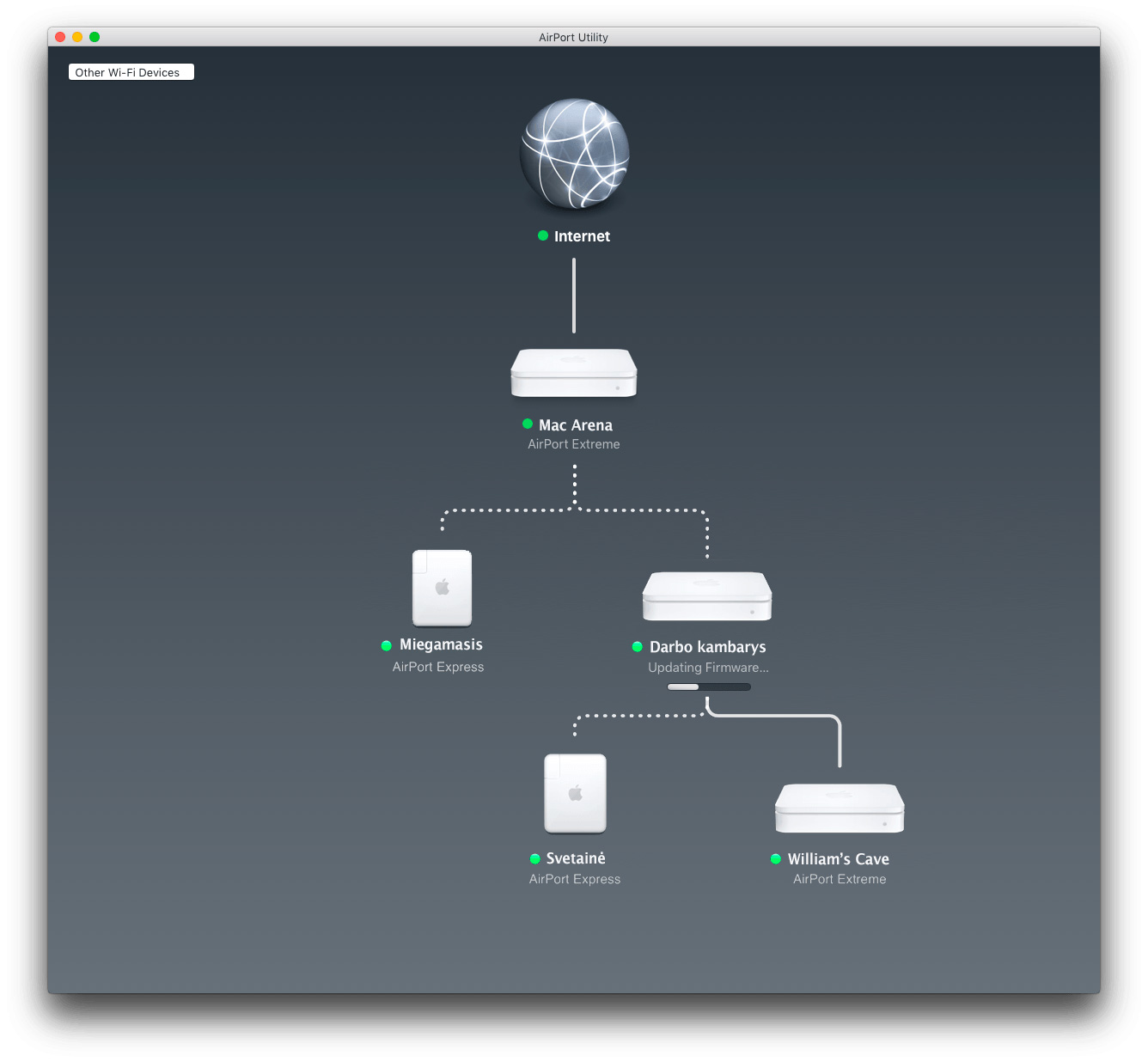

  • Pasirinkus žemesnę versiją, ekrane pasirodys pranešimas, kad įrenginys kurį laiką bus nepasiekiamas tinkle – spauskite Continue
  • Palaukite kol bus baigtas atnaujinimo pasendinimo procesas.
    Kaip atstatyti ankstesnę „AirPort“ įrenginių aparatinės įrangos versiją
Atlikus versijos pažeminimą, po kurio laiko galite prie „AirPort“ įrenginio pastebėti vėl atsiradusį raudoną burbulą informuojantį apie galimą atnaujinimą. Tačiau, jei nauja versija neveikė – neverta naujinti.
