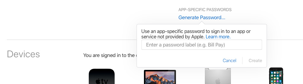

Kaip sukurti unikalų programos slaptažodį prisijungimui prie „iCloud“
  • Interneto naršyklėje atidarykite „Apple ID“ valdymo svetainę adresu appleid.apple.com
  • Prisijunkite prie tos „iCloud“ paskyros, kurią naudoja trečių šalių programa
  • Jei nesate įjungę „dviejų veiksnių/pakopų patikros“ – įjunkite ją. (Įjungti „dviejų veiksnių/pakopų patikrą“ galite ir „iOS“ įrenginyje ar „Mac“ kompiuteryje.
  • Kai „dviejų veiksnių/pakopų patikra“ aktyvuota, „Security“ skiltyje pamatysite App-Specific Passwords ir žemiau jo esančią „Generate Password…“ nuorodą.
  • Paspauskite ant Generate Password…
  • Pasirodžiusiam langelyje įveskite sugalvotą pavadinimą, kuris vėliau padėtų atskirti kuriai aplikacijai tas slaptažodis priskirtas
    Kaip susikurti unikalų „iCloud“ duomenis naudojančios programos slaptažodį
  • 16-os atsitiktinių simbolių slaptažodis bus sugeneruotas automatiškai
Atlikus šiuos veiksmus, atidarykite „iCloud“ duomenis naudojančią trečių šalių sukurtą programą ir įveskite sugeneruotą slaptažodį.
„Apple“ leidžia sukurti 25 programų specifinius slaptažodžius. Bet kurį jų galima atšaukti slaptažodžius kaip po vieną, taip ir visus kartu.
