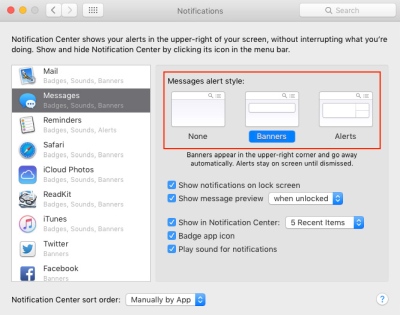

Pranešimų apie gautą žinutę nustatymas
  1. Atidarykite System Preferences aplikaciją iš „Applications“ aplanko arba paspausdami ant piktogramos esančios kairiame viršutiniame ekrano kampe ir atsidariusiame meniu pasirinkdami System Preferences.
  2. Paspauskite ant Notifications.
  3. Atsidariusio lango kairėje pusėje raskite Messages ir pažymėkite.
  4. Messages allert style skiltyje pasirinkite pageidaujamą pranešimo apie gautą žinutę būdą:
    „maOS Sierra“ esančios „Messages“ aplikacijos nustatymai
    1. None – pranešimo apie gautą žinutę langelis nebus rodomas;
    2. Banners – gavus žinutę pranešimo langelis pasirodys dešiniame viršutiniame kompiuterio kampe ir užsidarys automatiškai;
    3. Allerts – gavus pranešimą langelis pasirodys pasirodys dešiniame viršutiniame kompiuterio kampe ir bus ten iki jį uždarysite;
  5. Pažymėkite Show notification on lock screen jei norite pranešimą apie gautą žinutę matyti ir tada kai paskyra užrakinta (veiki ekrano užsklanda ir panašiai).
  6. Jei norite, kad pranešime būtų rodoma žinutės informacija – varnele pažymėkite Show message preview ir išsiskleidžiančiame parinkčių meniu pasirinkite ar žinutės informaciją norite matyti tik tada kai esate prisijungę prie savo paskyros – when unlocked ar ir tada kai veikia ekrano užsklanda ar paskyra užrakinta – allways.
  7. Pažymėkite varnele kitus nustatymus, kurie manote gali būti naudingi.
