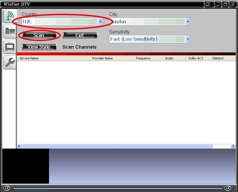

2. Atsidarius konfigūravimo langui pasirenkame šalį „U.K.“ ir paspaudžiame mygtuką „Scan“:

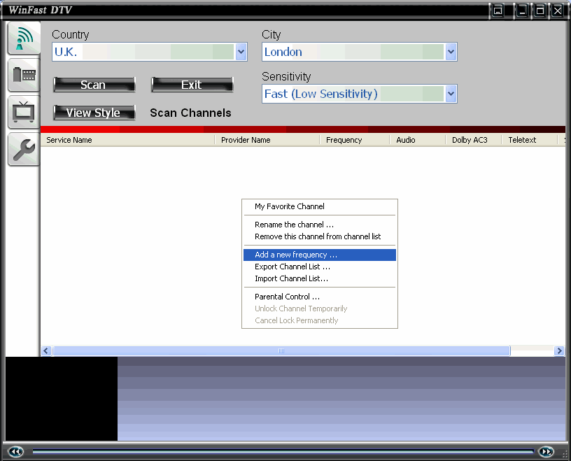

3. Kadangi Lietuvoje naudojami kanalai neatitinka naudojamų Didžiojoje Britanijoje, neišsigąskite, kad automatinė paieška nieko neras. Tačiau tai bene vienintelis būdas priversti šią programinę įrangą rodyti H.264 standartu glaudintą vaizdą. Todėl dabar reikia rankiniu būdu nustatyti kanalus. Kanalų sąraše paspaudę dešinį pelės mygtuką iš atsiradusio kontekstinio meniu pasirinkite „Add a new frequency“:
(padidinti)
4. Atsiradusiame langelyje įveskite norimo kanalo centrinį dažnį (juos galite rasti šioje lentelėje). 3 ir 4 veiksmus pakartokite, kol įvesite visus norimus kanalus.

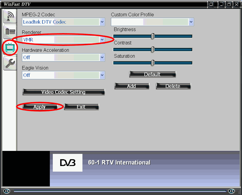

5. Rekomenduojame taip pat pakeisti atvaizdavimo būdą, nes kitaip galite turėti problemų perjungdami programas, kai skiriasi jų glaudinimo standartas. Tam „Video setting“ meniu pasirinkite „Renderer: VMR“ ir paspauskite mygtuką „Apply“:
6. Konfigūravimas baigtas. Paspaudžiame „Configuration“ mygtuką dar kartą ir, jei viską sutvarkėme teisingai, turėtume pamatyti pasirinkto kanalo vaizdą.

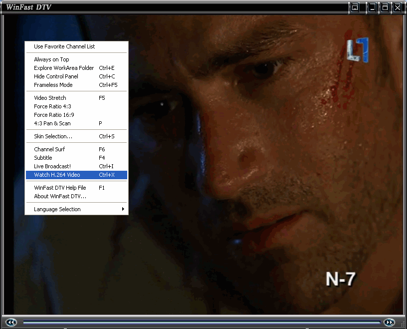

7. Kai kuriais atvejais pastebėta, kad reikia uždėti varnelę ant punkto „Watch H.264 Video“ pagrindiniame kontekstiniame meniu, kurį gausite paspaudę dešinį mygtuką pagrindiniame lange:
Jei šio meniu punkto pas jus nėra, įsitikinkite, kad turite ne per seną „Winfast DTV“ versiją, turite įsidiegę H.264 dekoderį, kurį „supranta“ ši programa, bei pasirinkote šalį „U.K.“.
