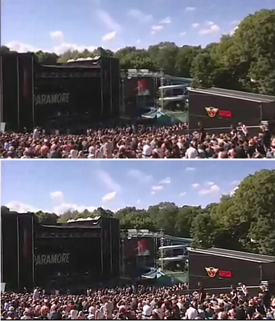

Jei naudojate „Media Player Classic“ grotuvą ir tenka dažnai žiūrėti mažos raiškos filmus, galbūt norėsite šiek tiek pasigerinti vaizdo kokybę. Stebuklų nebūna, prarastos kokybės atstatyti neįmanoma, tačiau įmanoma apgauti akį.
Grojant vaizdo failą, paspauskite dešinį pelės klavišą ant rodomo vaizdo pasirinkite Shaders , o toliau galite pasirinkti vieną iš šių vaizdo paryškinimų: sharpen complex 2, sharpen complex, sharpen, edge sharpen.
Ryškesnis vaizdas su „Media Player Classic“
Geriausia žiūrėti filmus iš toliau, nes iš arti gali atrodyti, kad vaizdo kokybė ne pagerėjo, o pablogėjo.
Taip pat galima derinti įvairius „shader“ per combine shaders… meniu ir įsidėti tą patį efektą porą kartų norint gauti geresnį poveikį. Su Ctrl + P galėsite patogiau išjungti/įjungti efektus ir taip pamatyti skirtumą.
