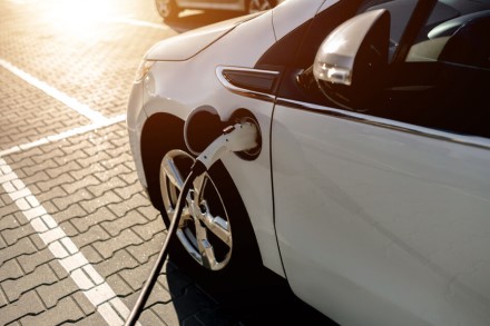

Žiemos sąlygos keičia elektromobilių eksploatacijos ypatumus. Vairuotojai pastebi ne tik trumpesnį nuvažiuojamą atstumą, bet ir lėtesnį įkrovimą. Net ir atvykus į didelės galios greito įkrovimo stotelę, realus įkrovimo greitis gali būti mažesnis nei tikėtasi. Ekspertai pabrėžia, kad dažniausiai tai lemia ne infrastruktūros galimybės, o automobilio baterijos temperatūra.
Pranešimo autorių pateikta nuotr.
Elektromobilio baterija efektyviausiai kraunasi, kai jos temperatūra siekia apie 20 – 30 laipsnių šilumos. Esant minusinei temperatūrai, baterija atvėsta, todėl automobilio valdymo sistema riboja įkrovimo galią, kol ji sušyla. Dalis energijos tokiu atveju skiriama baterijos šildymui, o maksimali įkrovimo galia pasiekiama tik po tam tikro laiko arba nepasiekiama. Tai – ne įkrovimo stotelės sutrikimas, o standartinis baterijos apsaugos mechanizmas.
„Elektrum Drive“ įkrovimo tinklą valdančios bendrovės „Elektrum Lietuva“ Produktų vadovė Eglė Afanasjeva sako, kad viena dažniausių klaidų žiemą yra kai atvykstama į greito įkrovimo stotelę su šalta baterija.
„Jeigu automobilis stovėjo lauke ar nešildomame garaže, buvo važiuota tik trumpą atstumą ir iškart atvykstama krautis, baterija paprasčiausiai nebūna pasiekusi optimalios temperatūros. Net ir 150 ar 300 kW galios stotelėje įkrovimas gali prasidėti tik 50-100 kW galia. Tai natūrali apsauga, skirta baterijos ilgaamžiškumui užtikrinti“, – teigia ekspertė.
Anot jos, tinkamas pasiruošimas gali ženkliai sutrumpinti įkrovimo laiką. Vienas efektyviausių sprendimų – naudoti automobilio navigaciją ir įkrovimo stotelę pasirinkti kaip kelionės tikslą. Daugelyje naujesnių elektromobilių veikia baterijos paruošimo funkcija: pasirinkus stotelę navigacijoje, automobilis pradeda šildyti bateriją dar važiuojant, todėl atvykus ji jau būna tinkamos temperatūros ir gali priimti didesnę įkrovimo galią.
Taip pat rekomenduojama į greito įkrovimo stotelę atvykti su mažesniu baterijos lygiu apie 10 – 25 proc. Didžiausia įkrovimo galia paprastai pasiekiama būtent šiame intervale. Atvykus su 50 – 60 proc. įkrovimu, galia natūraliai mažėja, todėl įkrovimas trunka ilgiau.
Taip pat patariama prieš planuojamą įkrovimą važiuoti bent 20 – 30 minučių, ypač užmiestyje. Ilgesnė kelionė padeda baterijai natūraliai sušilti. Be to, planuojant ilgesnes keliones verta rinktis trumpesnius, bet dažnesnius sustojimus, nes greitas įkrovimas efektyviausias iki maždaug 60 – 70 proc. baterijos lygio, vėliau įkrovimo galia mažėja.
Pasak E. Afanasjevos, tinkami vairuotojų įpročiai naudingi ne tik jiems patiems, bet ir visiems įkrovimo tinklo naudotojams. „Tinkamai pasiruošus įkrovimui trumpėja sustojimo laikas, mažėja laukimo eilės prie stotelių, daugiau vairuotojų gali pasinaudoti infrastruktūra. Augant elektromobilių skaičiui, svarbu ne tik plėsti tinklą, bet ir šviesti vairuotojus, kaip juo naudotis efektyviai“, – sako ji.
Ekspertė primena, kad žiemą įkrovimo greitį dažniausiai riboja ne stotelės, o automobilio baterijos temperatūra. Todėl planavimas ir keli paprasti veiksmai gali padėti maksimaliai išnaudoti greito įkrovimo infrastruktūros galimybes net ir šalčiausiomis dienomis.
