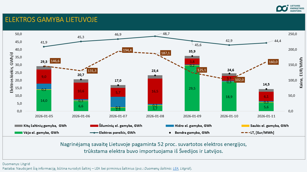

Regione įsivyravus šaltiems orams, sausio 5–11 dienomis brango visi energijos ištekliai. Didmeninė elektros energijos kaina Lietuvoje nagrinėjamą savaitę pakilo 116 proc., dėl šaltų orų smarkiai padidėjus vartojimui, kuris sutapo su mažesne vietine elektros energijos generacija. Sausio 8 d. pasiektas paros elektros energijos vartojimo rekordas – apie 48,7 GWh. Ankstesnis paros elektros vartojimo rekordas pasiektas 2024 m. sausio 8 d. – 46,4 GWh.
Didmeninė elektros kaina Lietuvoje praėjusią savaitę padidėjo 116 proc. – nuo 69,4 Eur/MWh iki 149,5 Eur/MWh. Didmeninės elektros energijos kainos didesnės nei 100 Eur/MWh nagrinėjamą savaitę buvo visose Baltijos jūros regiono valstybėse. Kainų augimą lėmė dėl žiemiškų orų išaugęs elektros energijos vartojimas ir sumažėjusi nacionalinė generacija, ypač vėjo elektrinių. Sausio 8 d. pasiektas paros elektros energijos vartojimo rekordas – apie 48,7 GWh. Ankstesnę dieną prieš šią suvartojimas siekė apie 46,9 GWh. Ankstesnis paros elektros suvartojimo rekordas buvo pasiektas lygiai prieš dvejus metus – 2024 m. sausio 8 d. (apie 46,4 GWh).
Šių metų sausio 8 d., esant žemai AEI generacijai (vėjo elektrinės pagamino 3,7 GWh, saulės – 0,2 GWh), pasiektas ir aukščiausias per pastaruosius dvejus metus šiluminių elektrinių gamybos lygis – per parą jos pagamino 16,5 GWh elektros energijos, tai sudarė daugiau kaip 70 proc. visos nacionalinės gamybos. Didesnė šiluminių elektrinių paros gamyba pastarąjį kartą fiksuota 2024 m. sausio 5 d., kai ji siekė 20,2 GWh.
Stebint naujausius elektros kainų ateities sandorius, matyti, kad Vokietijoje elektros kainos šiais metais numatomos 70–120 Eur/MWh, Šiaurės Europoje – 22–85 Eur/MWh ribose. Nagrinėjamą savaitę Lietuvos didmeninės elektros kainos buvo artimesnės Vokietijos kainų lygiui.
Sausio 5–11 d. didmeninės elektros kainos, palyginti su ankstesne savaite, Baltijos jūros regiono valstybėse didėjo: Latvijoje elektros kainos didėjo 103 proc. – nuo 73,7 Eur/MWh iki 149,5 Eur/MWh, Estijoje kainos didėjo 100 proc. – nuo 73,5 Eur/MWh iki 147,1 Eur/MWh, Švedijos SE 4 zonoje – 85 proc. – nuo 57,6 Eur/MWh iki 106,7 Eur/MWh, Vokietijoje – 52 proc. – nuo 73,9 Eur/MWh iki 112,5 Eur/MWh, Lenkijoje elektros kainos didėjo 82 proc. – nuo 80,5 Eur/MWh iki 146,2 Eur/MWh, o Suomijoje didėjo 83 proc. – nuo 58,1 Eur/MWh iki 106,1 Eur/MWh.
Palyginimui, pernai nagrinėjamą savaitę vidutinė didmeninė elektros kaina Lietuvoje siekė 89,7 Eur/MWh, o 2024-iųjų tą pačią savaitę – 103,0 Eur/MWh.
Elektros energijos vartojimas mūsų šalyje sausio 5–11 d., palyginus su ankstesne savaite, išaugo 25,7 proc. – iki 315,7 GWh.
Bendra elektros gamyba Lietuvoje praėjusią savaitę siekė 165,3 GWh, arba 27 proc. mažiau, palyginti su ankstesne savaite. Per savaitę šalyje pasigaminome apie 52 proc. suvartotos elektros energijos, trūkstama elektra buvo importuojama iš Švedijos ir Latvijos.
Vėjo elektrinės praėjusią savaitę pagamino daugiausiai elektros energijos – 80,6 GWh – tai 55 proc. mažiau nei ankstesnę savaitę, kai jos pagamino 179,0 GWh. Lygiai prieš metus vėjo elektrinės pagamino 107,5 GWh, arba 33,4 proc. daugiau nei šiemet.
Šiluminės elektrinės praėjusią savaitę pagamino 54,9 GWh elektros energijos – tai tris kartus daugiau nei ankstesnę savaitę, kai jų generacija siekė 18,2 GWh. Lygiai prieš metus šiluminės elektrinės pagamino 57,5 GWh elektros energijos, arba 4,6 proc. daugiau nei šiemet.
Saulės elektrinės pagamino 1,9 GWh elektros – tai 23,9 proc. mažiau nei ankstesnę savaitę, kai pagaminta 2,4 GWh. Lygiai prieš metus saulės elektrinės per savaitę pagamino 73,7 proc. daugiau elektros energijos – 3,3 GWh.
Hidroelektrinės Lietuvoje per savaitę pagamino 14,2 GWh – tai 0,6 proc. daugiau, palyginti su ankstesne savaite, kai jos pagamino 14,1 GWh, ir 23,1 proc. mažiau nei lygiai prieš metus, kai pagaminta 18,5 GWh.
